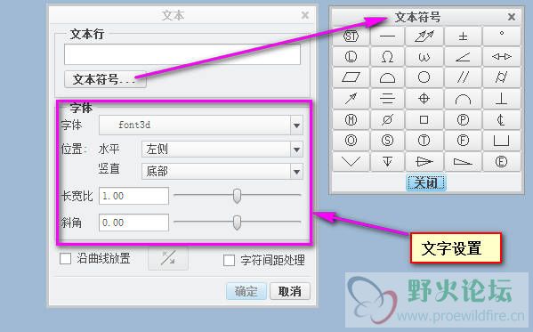

一、添加文本
单击草绘工具栏中的“创建文本”按钮,然后在工作区通过单击两点画一条直线(直线确定了文本的高度和方向),此时会弹出“文本”对话框。在“文本行”下方的文本框中输入要添加的文字,单击“确定”按钮即完成文本创建
长度比:可以在文本框中直接输入文本的长宽比例值,也可以通过拖动后面的滚动条调整该值的大小。
斜角:可以在文本框中直接输入文本的斜角值(即文字的倾斜角度值),也可以通过拖动后面的滚动条来调整该值的大小。
沿曲线放置:如果要沿某条曲线放置文本,请选中此项。
字符间距处理:选中该项后,系统会自动调整文本中字符之间的距离。

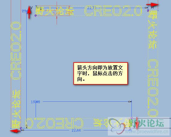

在放置文字时,不同的师表点击方式,所产生的文字方向和角度是不同的,如下图
选择沿曲线放置,即可是文字按照指定曲线摆放

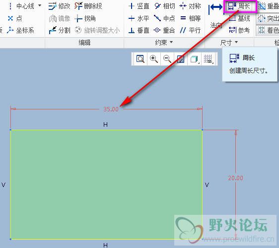

二、周长标注
周长标注是的我们可以根据自己的需要,通过调节部分变量的值而达到我们的预期效果。
选择周长命令后,选择如下四条变
确定后,选择驱动尺寸
图中显示了变量和周长,通过改变周长,系统会自动改变变量的值

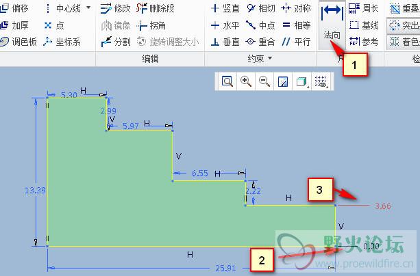

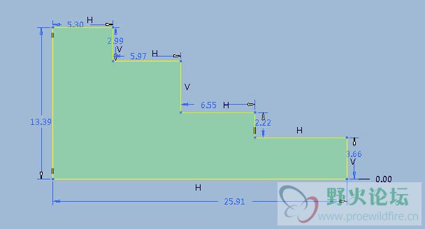

三、基线标注
标注以下基线,选择底边为基准,方式为水平
确定完成
按以下方式进行顺序标注,纵向采用相同方式
最终效果

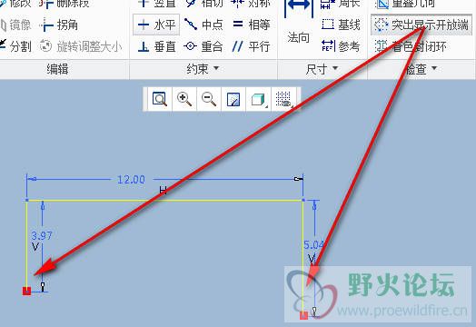

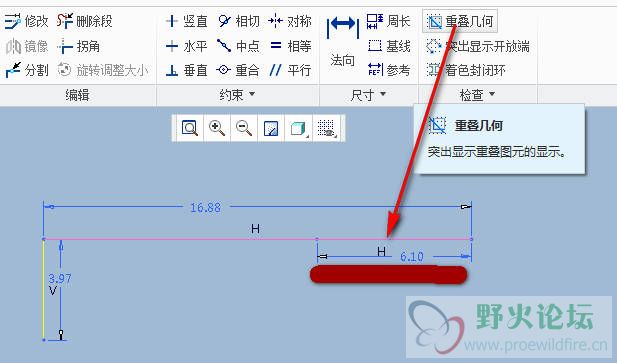

四、检查
重叠几何,显示重叠的曲线,避免草图错误
突出显示开放端,当草图需要闭合的时候非常实用,不需要自己查找
着色封闭环,如果所绘界面形成封闭端口,系统将着色显示
