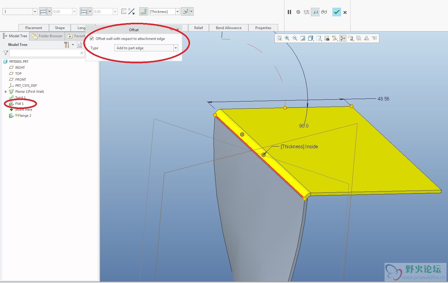

用了扭转命令后就无法用法兰,为什么?怎么解决?
平整命令貌似也无法调角度?
371
467
发表于 2019-8-27 13:18 | 显示全部楼层
增加一小段FLAT,就可以用FLANG了,OFFSET选择add to part edge.

 楼主| 发表于 2019-8-27 13:29 | 显示全部楼层
厉害,果然这样就OK了
