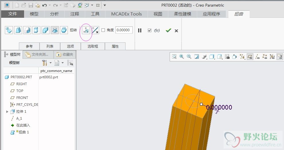

图中灰色为原有实体,现想以端面中心为准,进行扭转,但是无法准确定位中心,只能手动调整
如何定位扭转中心?
活动轴的开始  结束  代表什么?

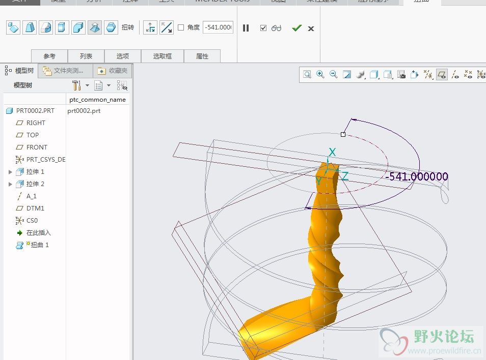

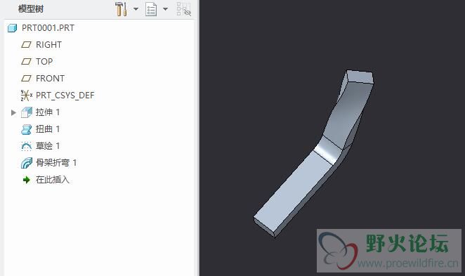

15*25*200 矩形条, 空间折弯后    把末端端面扭转
我是以末端重新建的坐标系和中心线(末端端面     不   平行xy   yz   或xz平面,成一定角度  ) ,但是扭转中心不再中心线,你说的切换 只是切换 XyZ面吧,

一般这类扭曲件都是先扭转,再折弯,也附合实际工艺

这个要求先折弯 ,后扭曲

对就是你说的这个,我也在端面新建坐标系了,但是旋转中心轴线 就是不会弄

怎么精确调整中心啊?
