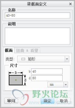

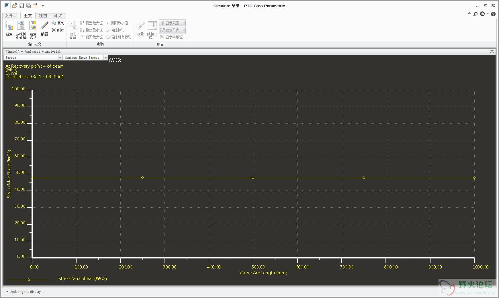

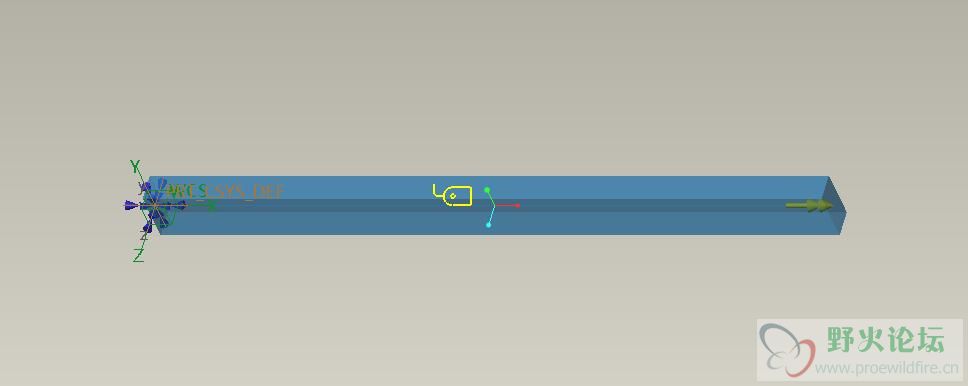

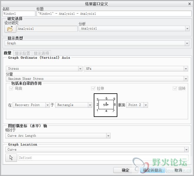

       我按照材料力学教材上的知识,建了一个1m长的,截面为40mmX80mm的矩形杆,加载1500nm力矩,按照材料力学上的算法,计算出来的长边的最大切应力为47MPa,短边的最大切应力为37MPa,但是用软件提取出来的结果一直是均为47MPa,我感觉 是我提取结果的时候方法不太对。
请大神帮我看一下哪里出问题了。
