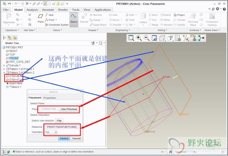

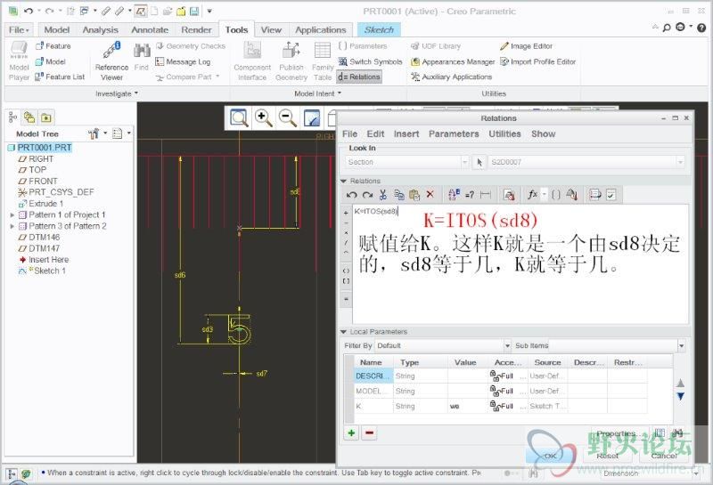

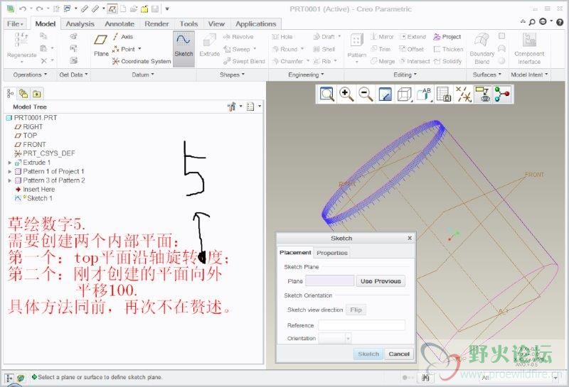

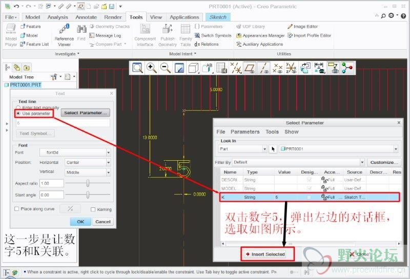

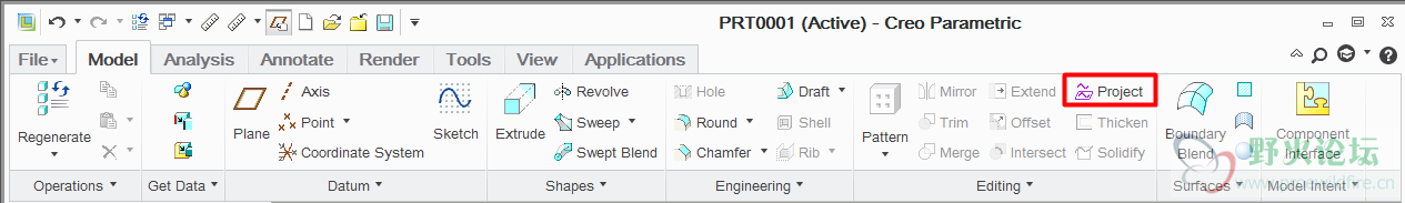

前段时间发表了一封关于数字与字符阵列的帖子:http://www.proewildfire.cn/thread-121897-1-1.html

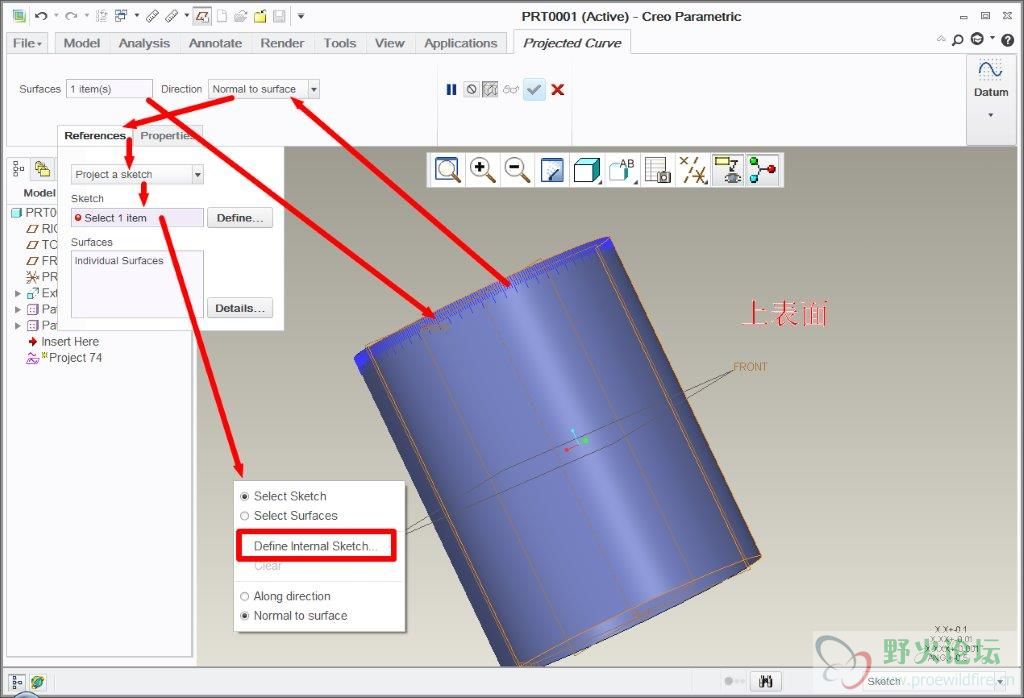

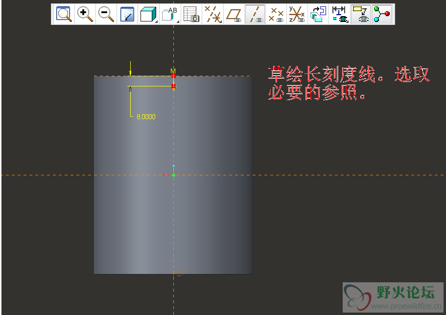

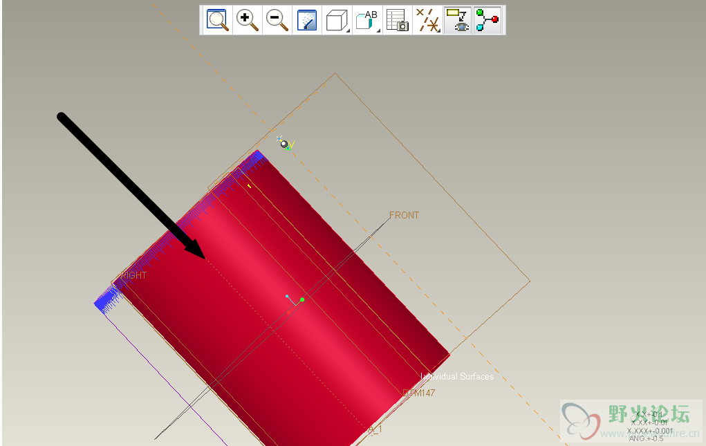

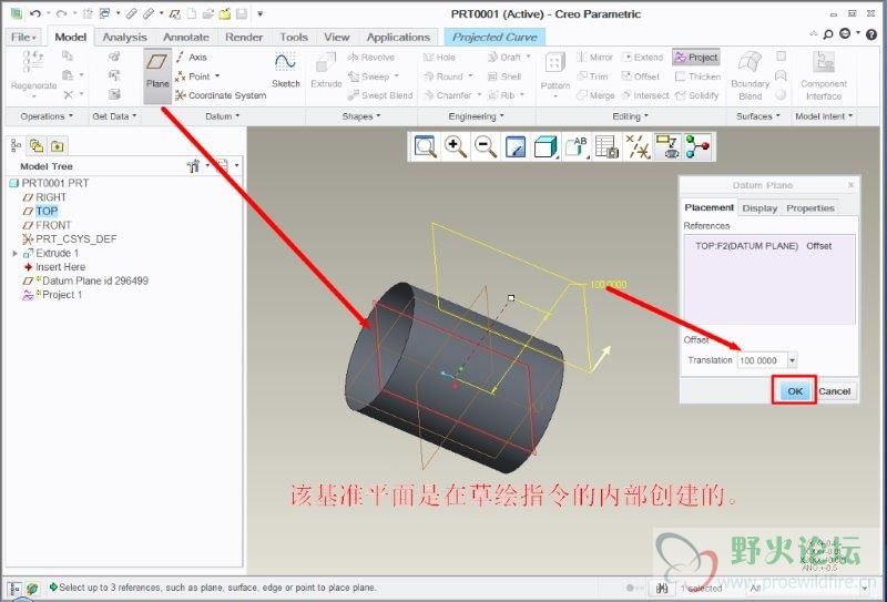

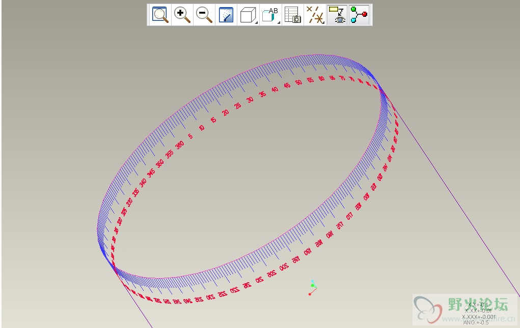

今天在此基础上做了一个类似相机圆桶的刻度:

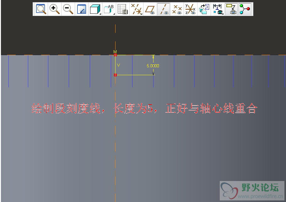

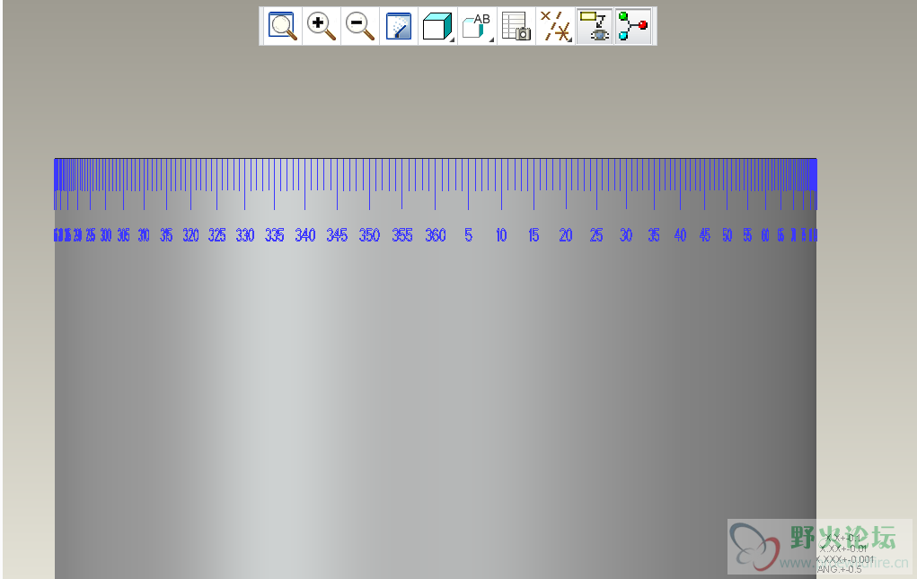

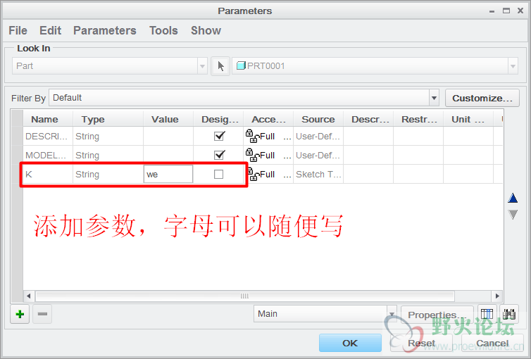

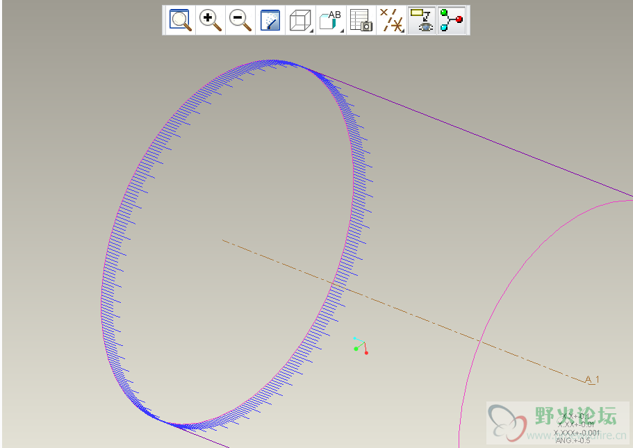

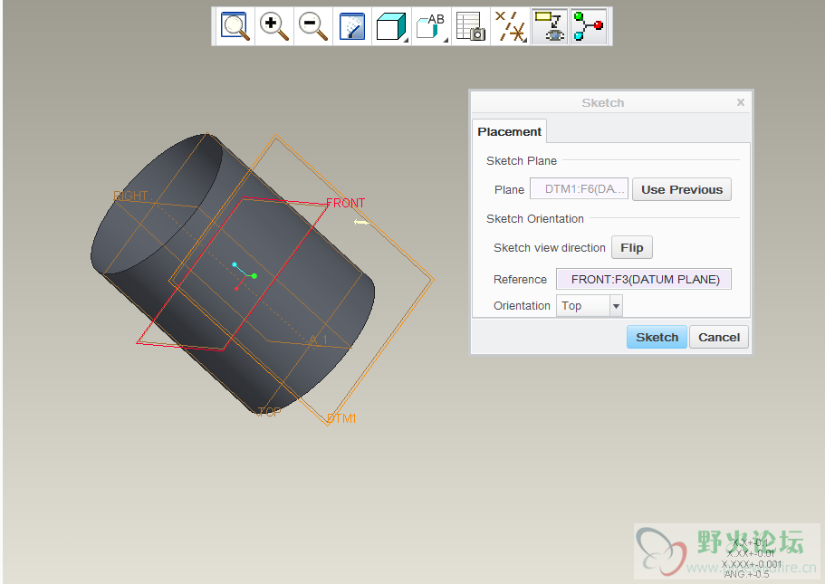

具体的步骤如图所示:
搜狗截图14年08月18日0955_1.png 搜狗截图14年08月18日0956_2.png 搜狗截图14年08月18日1002_3.png 搜狗截图14年08月18日1004_4.png 搜狗截图14年08月18日1005_5.jpg 搜狗截图14年08月18日1010_6.jpg 搜狗截图14年08月18日1011_7.png 搜狗截图14年08月18日1012_8.png 搜狗截图14年08月18日1013_9.jpg 搜狗截图14年08月18日1015_10.jpg 搜狗截图14年08月18日1031_17.png 搜狗截图14年08月18日1038_21.png 搜狗截图14年08月18日1040_22.png
搜狗截图14年08月18日1122_22_1.png 搜狗截图14年08月18日1125_22_2.jpg 搜狗截图14年08月18日1043_23.jpg 搜狗截图14年08月18日1048_24.jpg 搜狗截图14年08月18日1106_25.png 搜狗截图14年08月18日1109_26.jpg 搜狗截图14年08月18日1113_27.jpg 搜狗截图14年08月18日1118_28.jpg 搜狗截图14年08月18日1132_31.png 搜狗截图14年08月18日1136_32.jpg 搜狗截图14年08月18日1137_33.png

很不错的教程,感谢楼主的无私分享。
不过刻度貌似不能从0开始啊,有点缺陷哦,能有改进的办法吗?
