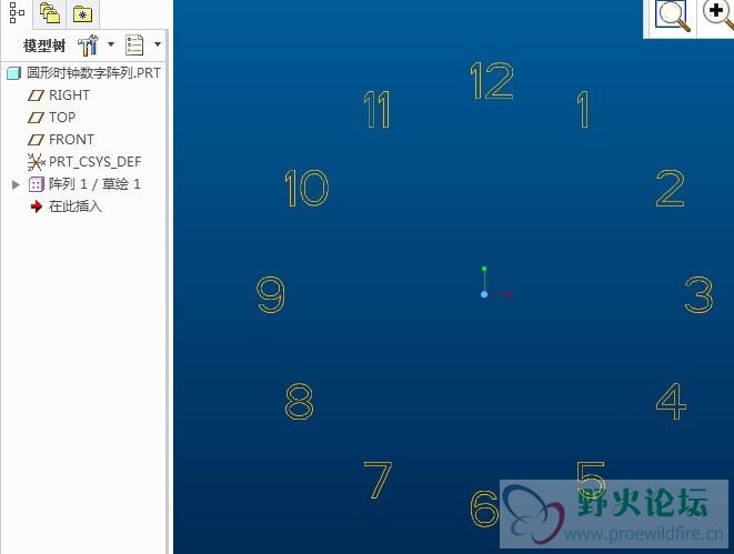

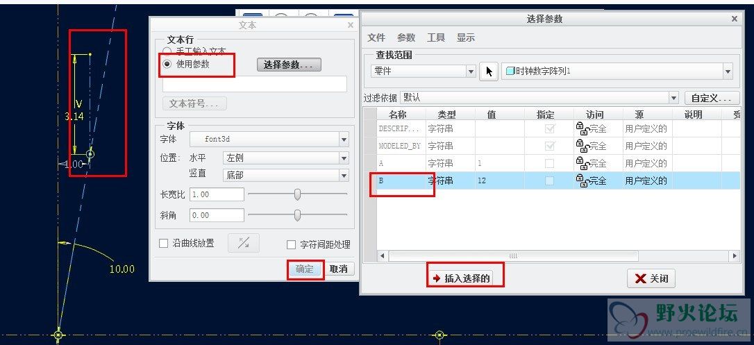

圆形时钟数字阵列
1、新建文件“圆形时钟数字阵列.prt”.&#160;

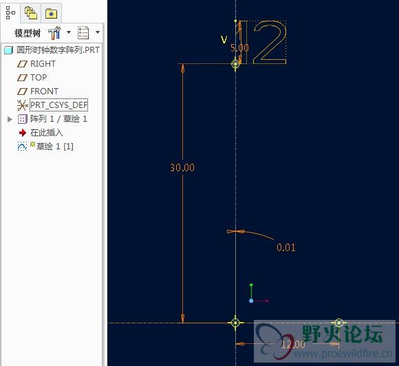

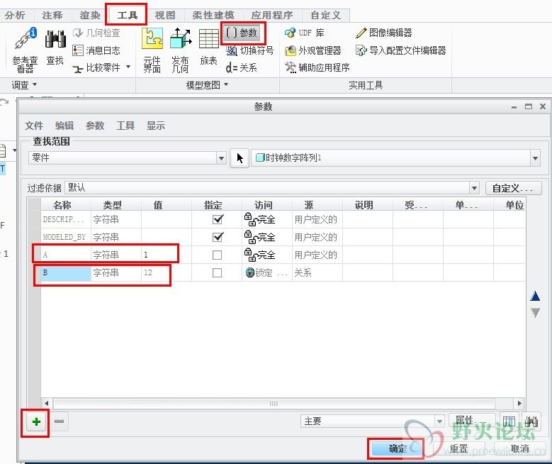

2、工具-参数-点击左下角绿色+号添加新参数,名称“A”,类型“字符串”,值“1”,其它默认。添加第二个参数:名称“B”,类型“字符串”,值“12”,其它默认。如下图所示:&#160;

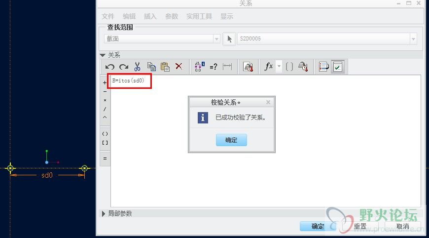

3、选择FRONT基准平面,单击草绘按钮,进入草绘界面。在水平参照平面的虚线上绘制一草绘点,标注其尺寸值为12(用来控制数字的变化)
4、工具----关系,输入如下内容:B=itos(sd0),Sd0为上一步创建的草绘点的尺寸代号。确定,返回草绘界面。
5、先绘制一条偏移垂直参照平面一定角度的草绘中心线,角度稍微大点,方便等会标注尺寸。草绘文本,起始点落在草绘的中心线上,选择“使用参数”,选择刚才创建的参数B,然后点击下方的“插入选择的”。
6、标注起始点到中心的距离,注意标注方法,看下图。
7、设置起始点到中心距离30,字符高度5,最后把中心线角度改为0.01,确定,退出草绘。

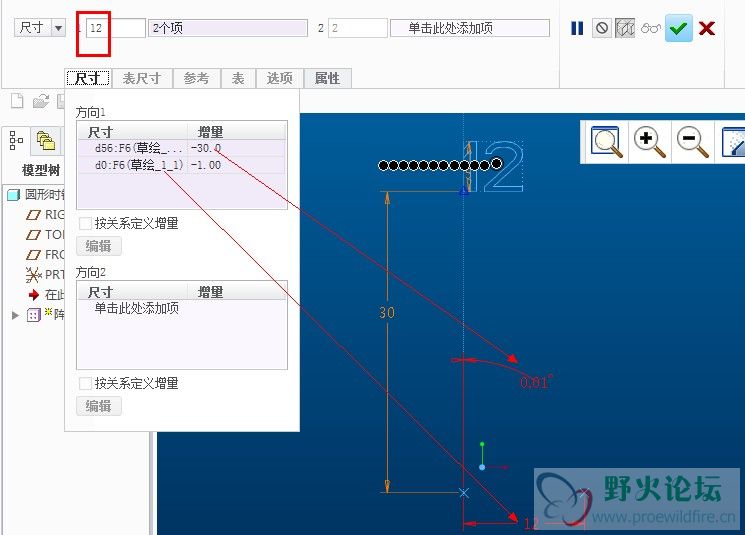

8、阵列,尺寸阵列方式,方向1添加两个驱动尺寸。第一个选择角度尺寸,增量-30,按住Ctrl键,选择第三步创建的值为12的尺寸,增量-1。
9、打勾确定,完成阵列,效果如下。
prt文件: 圆形时钟数字阵列.prt.rar (49.17 KB, 下载次数: 518)

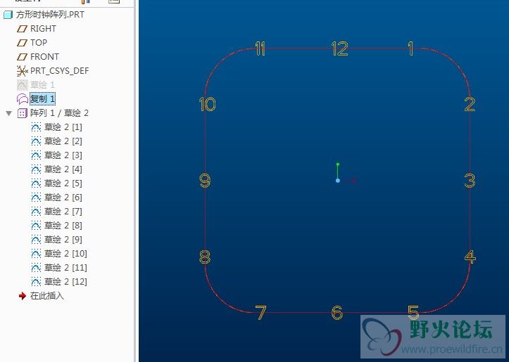

方形时钟数字阵列
游客,如果您要查看本帖隐藏内容请回复
[ 本帖最后由 fjs2008 于 2013-8-3 09:34 编辑 ]

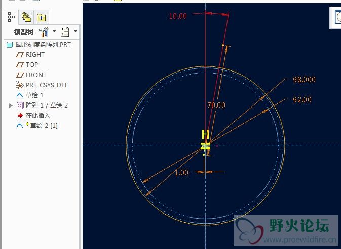

3、圆形刻度盘阵列
我也是边学边分享的,这个阵列看起来很简单,但实际做的过程中遇到了一些小问题。
这里分享下我的做法,有兴趣的朋友可以试试。

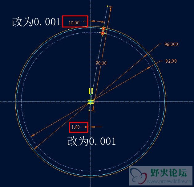

1、新建文件“圆形刻度盘阵列.prt”.&#160;

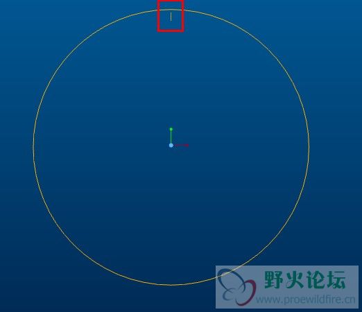

2、选择FRONT基准平面,单击草绘按钮,进入草绘界面。绘制一个直径100的圆。确定。

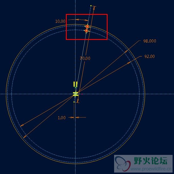

3、再次选择刚才的草绘平面进行草绘,绘制两个辅助圆。可以直接用构造模式,或者正常模式绘制好后,选中,右键,构造。绘制一条辅助线段,同绘制圆一样,一端在圆外,另一端过圆心。
4、绘制一条线段,与刚才绘制的辅助线段重合,且两个端点分别落在两个辅助圆上。
5、如下图,分别修改两个尺寸为0.001。先改下面那个,再改角度的。
6、确定,退出草绘。

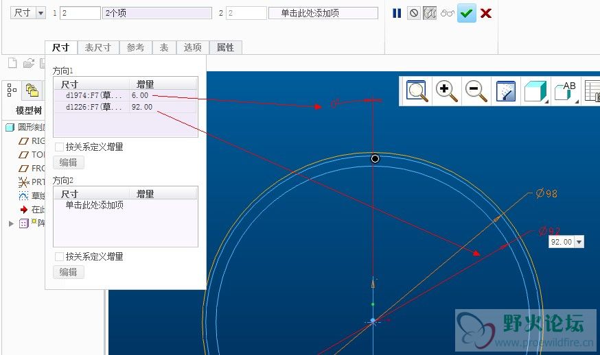

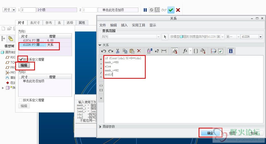

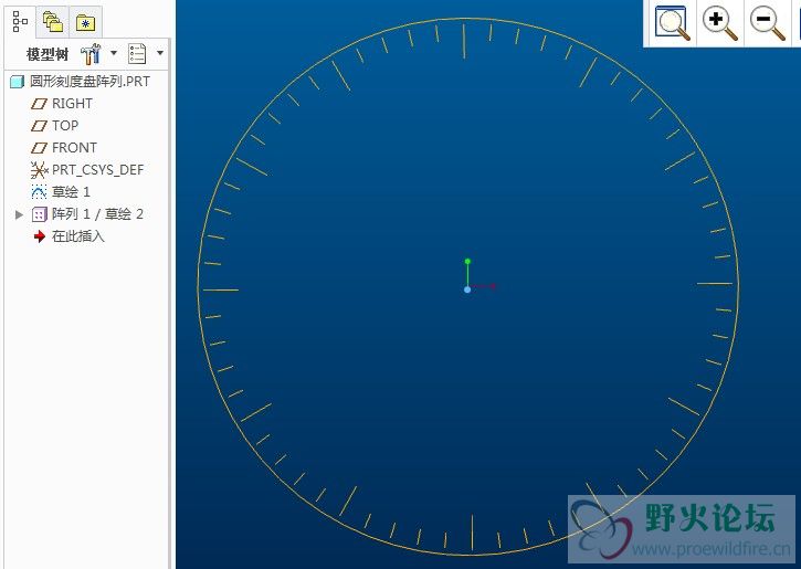

7、选择刚才草绘的线段,阵列,尺寸方式。第一方向选择2个驱动尺寸,第一个选角度,增量6.第二个选直径92的小圆,增量随意,等会要添加关系。
8、选择小圆的那个尺寸驱动,“按关系定义增量”勾选上,点击编辑,进入关系设置界面。填写如图关系式,确定。阵列数量61。打勾确认,完成阵列。
