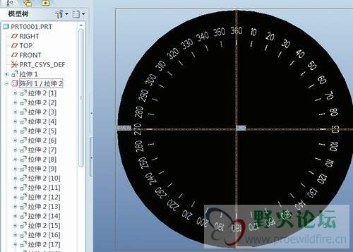

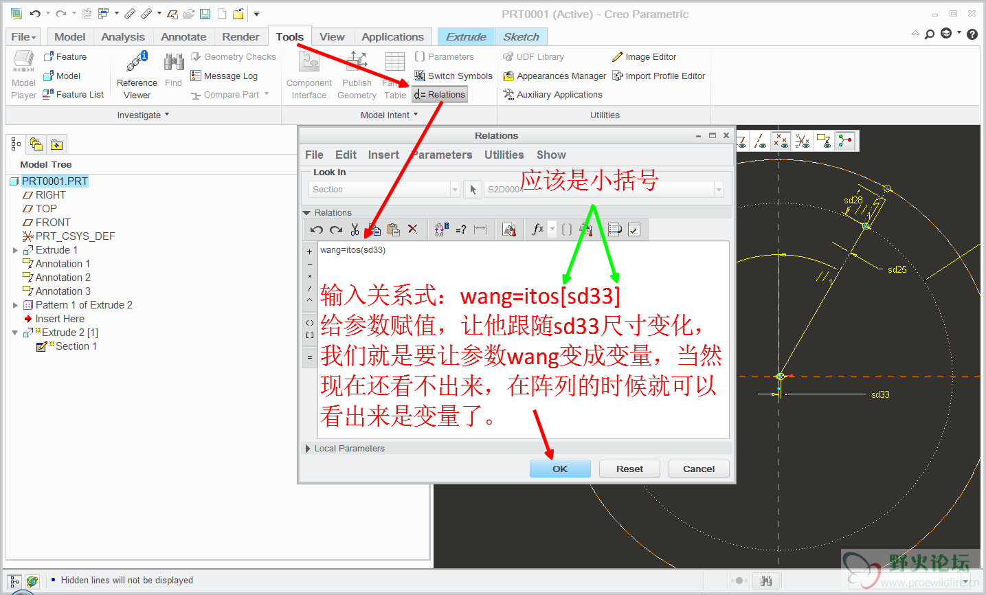

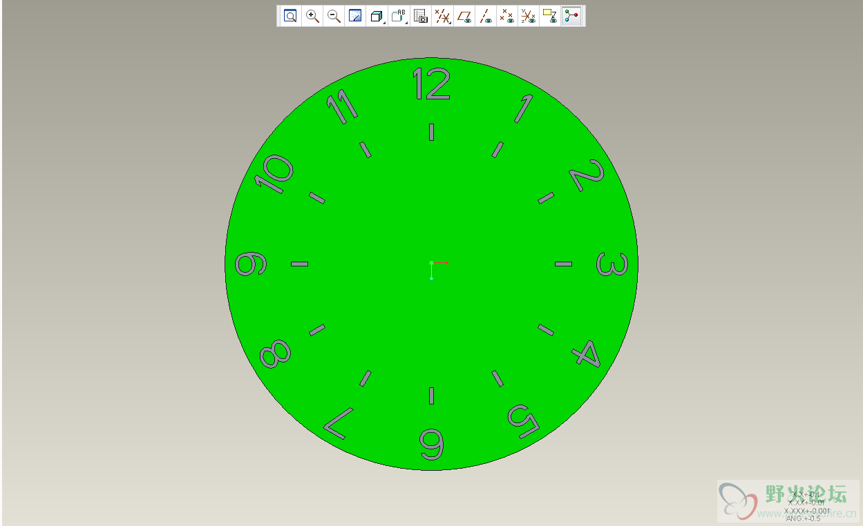

前几天看到有人在论坛里求助,如何能依次拉伸多个数字一样,就像钟表的数字一样。
我之前做了个教程,使用的是草绘阵列,没有拉伸。今天有空,就试了一下,感觉还
可以:
先上两张图看看:

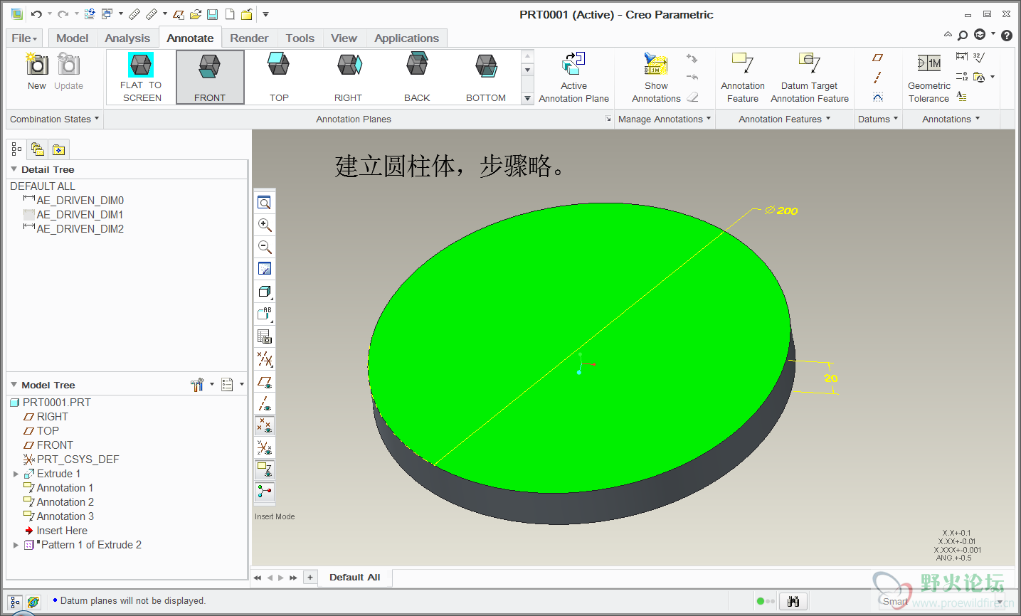

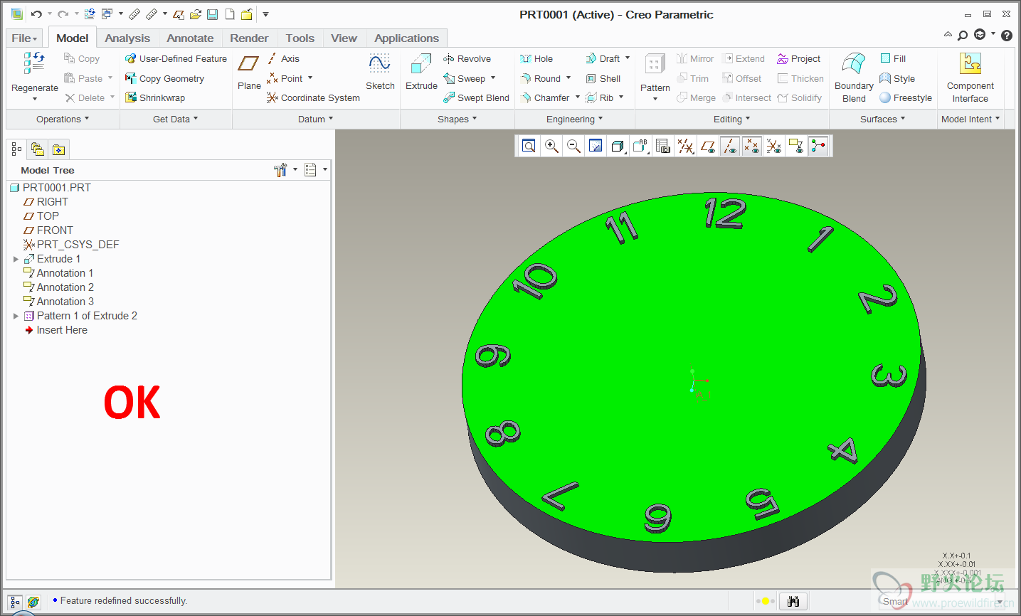

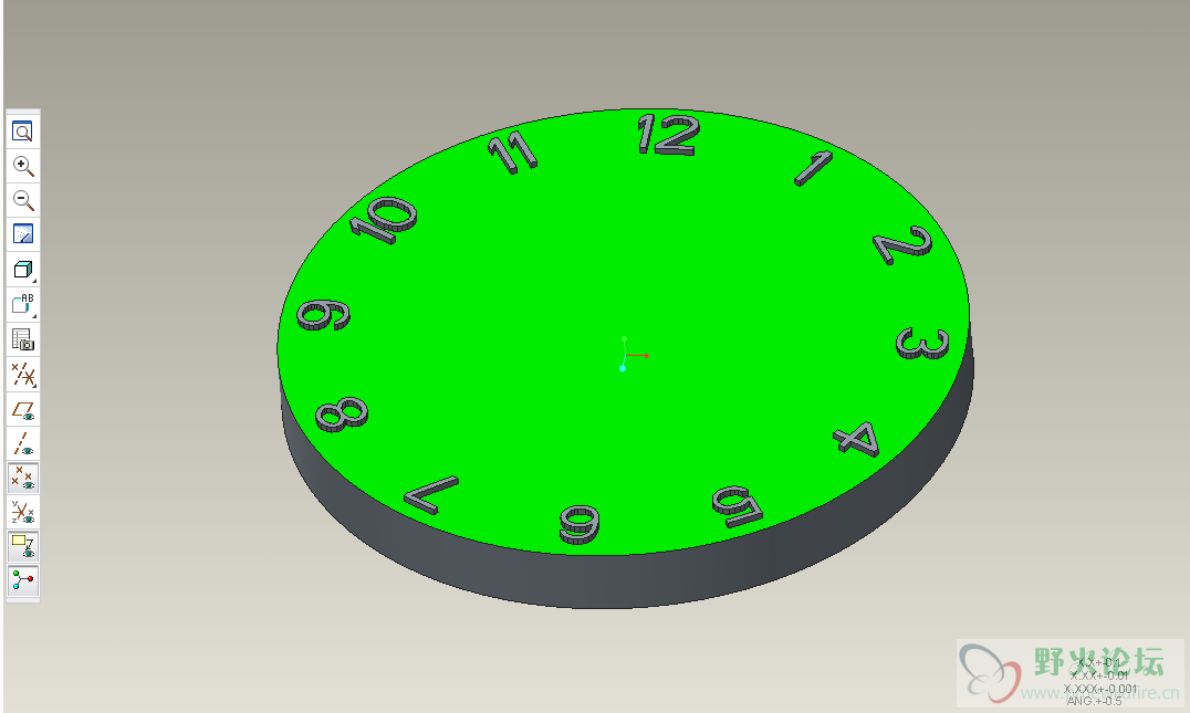

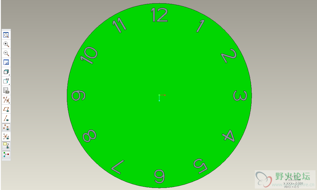

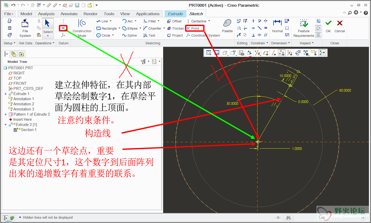

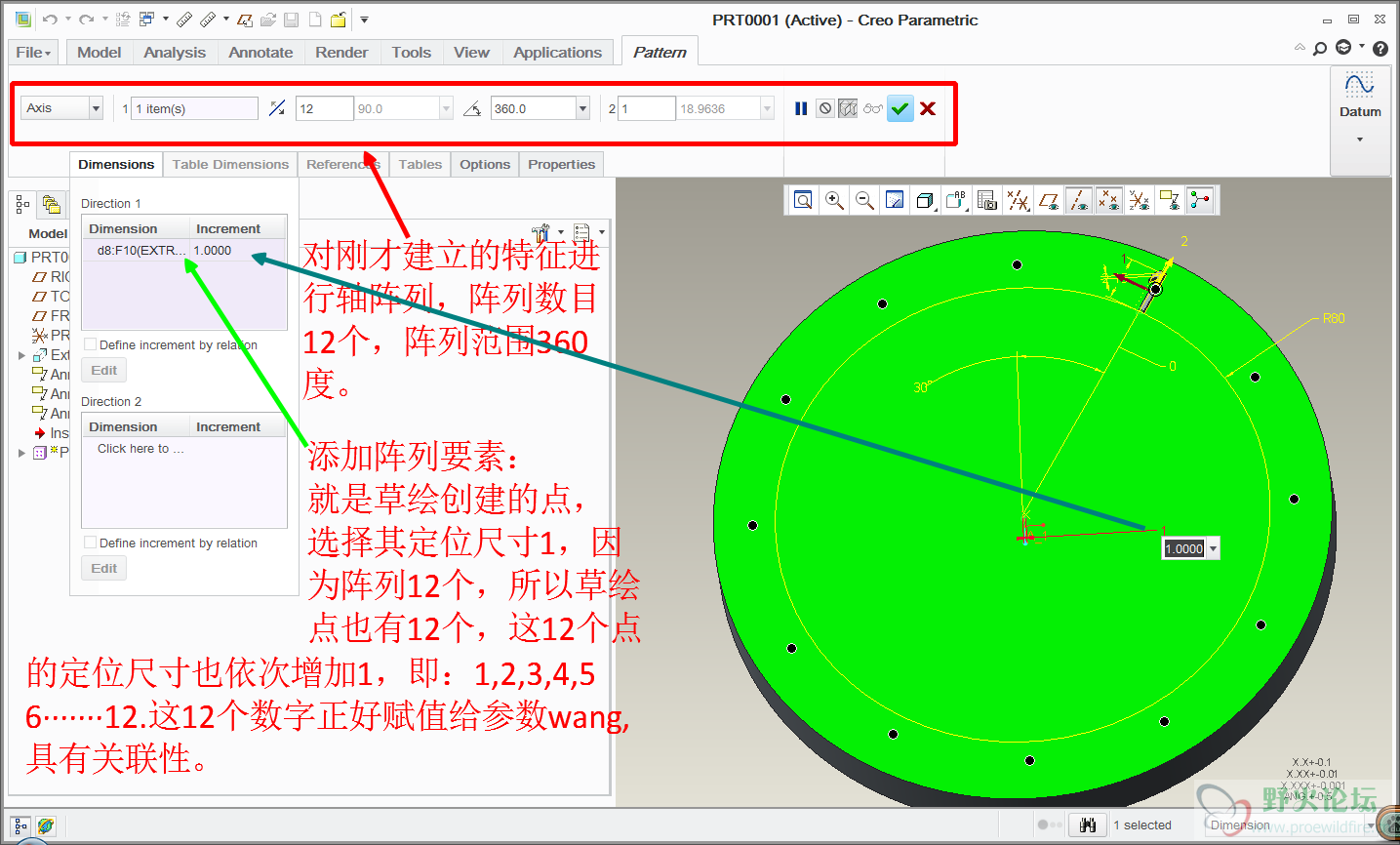

下面是步骤,没有多大的难度,尽心思考的话很容易想明白的:
pattern_of_clock.prt.zip

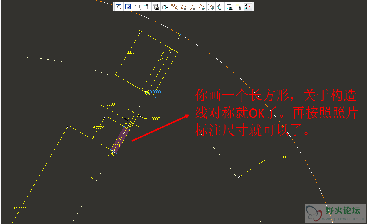

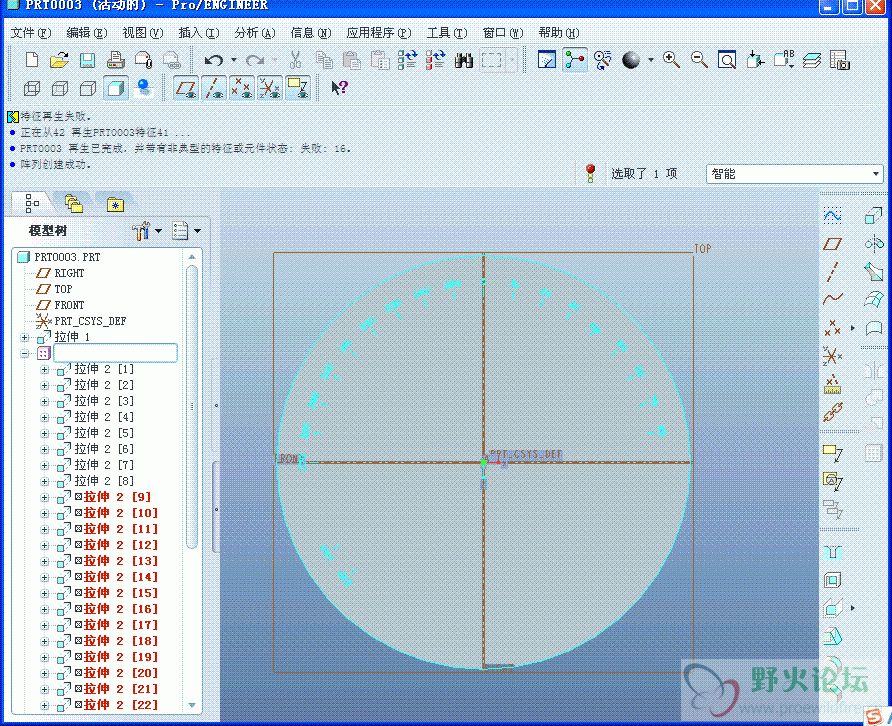

发表于 2014-9-19 09:27 | 显示全部楼层
楼主您好,单纯数字的,在你指点下已经ok,但是数字与刻度线一起拉伸后阵列还是有些问题

 楼主| 发表于 2014-9-19 16:53 | 显示全部楼层
63.58 KB, 下载次数: 31
