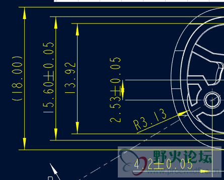

如何把标注的尺寸的标注线和文本颜色分开成两种不同的颜色,如图都是黄色的

发表于 2018-1-5 08:31 | 显示全部楼层
箭头尺寸线似乎是跟着字体走的,与字体一致。试过将尺寸线改颜色,改过应用成功,显示没有变化。
估计这个是croe软件设置,用户没法更改。如果你有好的办法搞定,期待你的方法。

发表于 2019-9-20 17:05 | 显示全部楼层
ine_style_standard std_iso
设置工程图中文本的缺省颜色,比如标注的数值颜色、注释文字的颜色。
std_iso为标注界线为黄色,但数值为绿色,注释文字也为绿色。

发表于 2021-1-23 09:04 | 显示全部楼层
绘图选项中加一项就可以
drawing_text_color edge_highlight_color
