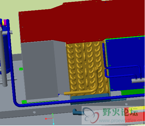

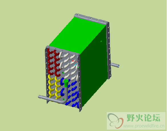

零组件着色问题2.png creo里的组件颜色可以带到父项装配里去吗?
就是组件里有些零件相同,但是功能不同,用颜色区分了,但放到父项组件图里去不一个颜色
如果能设置不同就好了,这样一目了然,现在好像只能再在组装图里设,这样好麻烦
第一张图是父项里的颜色显示

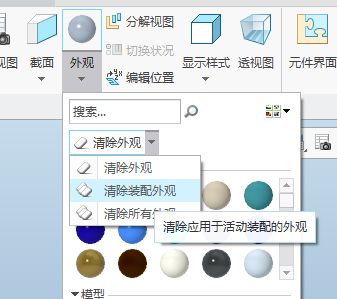

组件模式下可以设置子零件或子组件的颜色。但是不影响子零件或子组件自身定义的颜色。一层嵌套一层。但不是覆盖掉它的颜色参数!

子零件或子组件自身带的颜色,到了父组件里后,还是显示自带的颜色。如果在父组件中着色的话,那么这个颜色是父组件的颜色,肯定会遮住子零件或者子组件的颜色了。你还是没搞懂原理!

可以我现在子组件不同的颜色到了父项里只显示统一的一个颜色

就像版主说的,如果你再父组件内赋予子组件颜色,那你子组件的颜色遮蔽。
你可以试试在父组件内对子组件 清除外观,或者 清除装配外观。

在父组件内 清除装配外观 试试,或者单击子组件 清除外观

嗯嗯,清除装配外观把所有组件里赋予的颜色都去掉了
