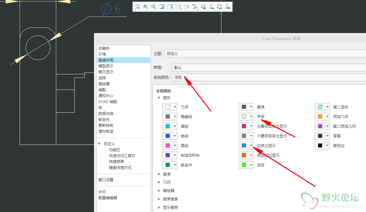

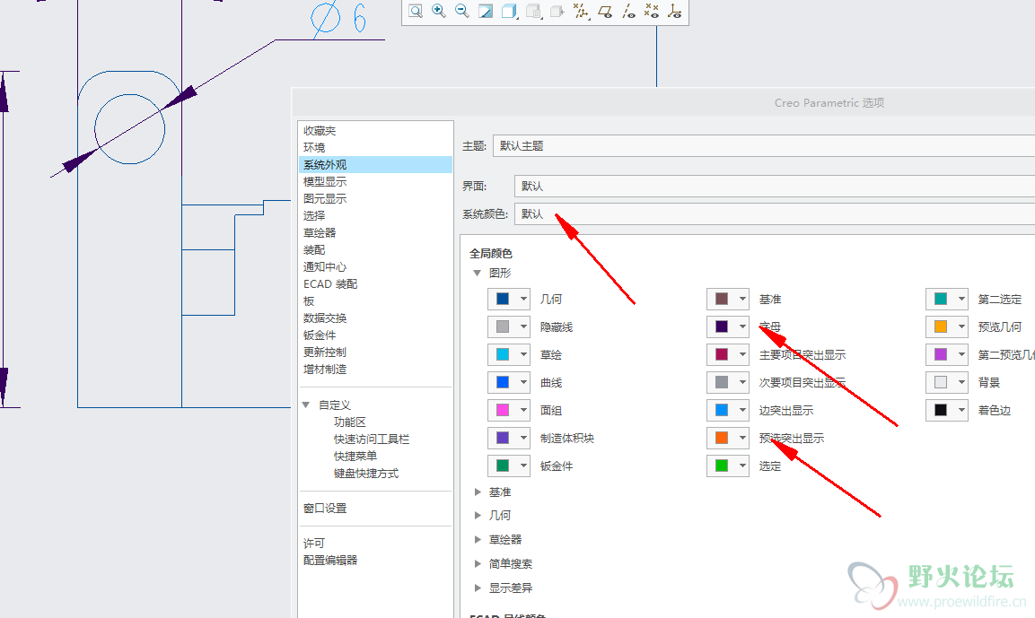

好多人纠结这个尺寸颜色,有人把line_style_standard  STD_ISO这个配置好也没有作用,其实这个主要是和系统颜色配置有关,
尺寸线颜色=字母颜色
注释文字颜色=突出边显示颜色(先配置drawing_text_color edge_highlight_color)
具体可以看下面几个图
67
 楼主| 发表于 2020-4-13 09:22 | 显示全部楼层
不好意思 第一张图箭头指错位置了
