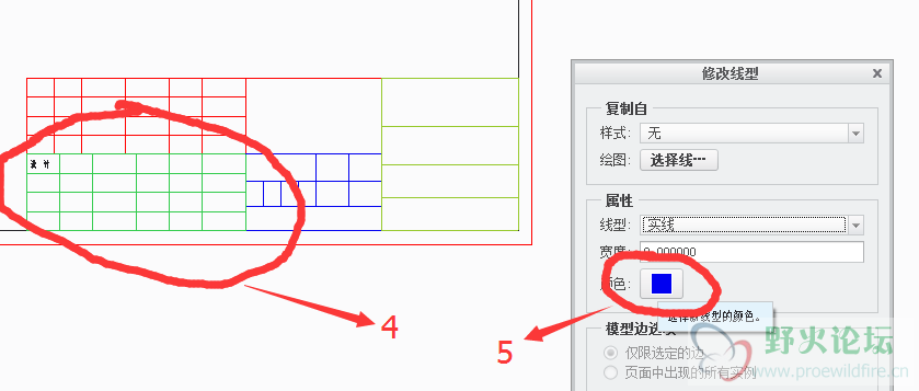

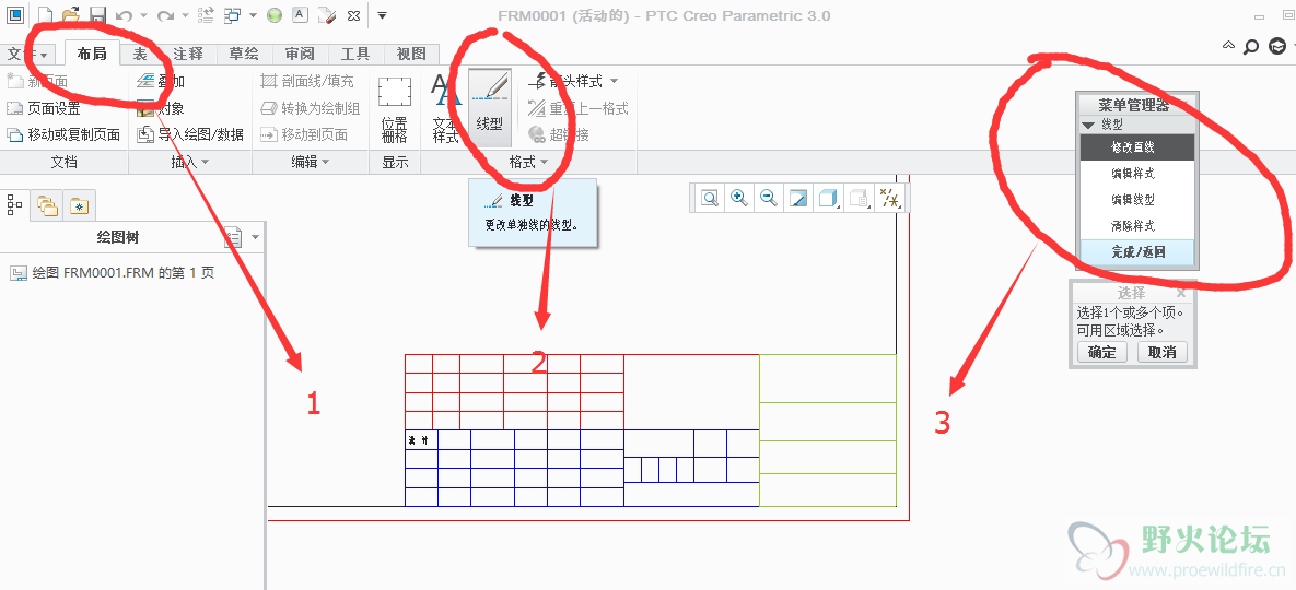

布局 --线型-- 选择表格 --确认 ---选择颜色
567
788
发表于 2017-1-23 09:15 | 显示全部楼层

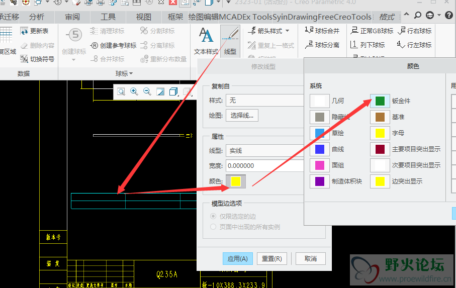

点击线型---点击表格,点击中键,就会跳出修改项:
