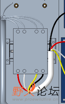

creo模型或线束颜色不显示可以分为两种情况:

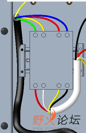

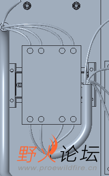

1.全部不显示
对于模型和线束的颜色全部不显示,可能存在问题是:
a.缺少颜色文件——增加对应.dmt颜色文件即可(通过查看外观库即可知道是否有颜色文件)

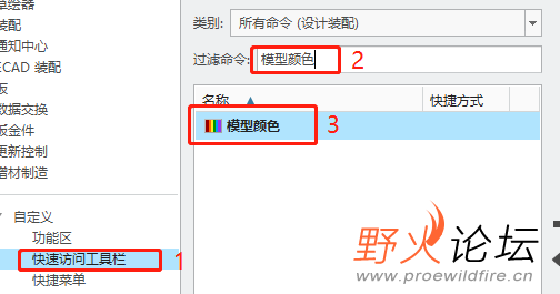

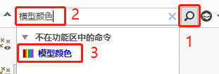

b.“模型颜色”未开启——搜索栏输入“模型颜色”,单击开启(重复一次就关闭);也可以在自定义功能区中将“模型颜色”添加到快速访问工具栏(导出配置到config目录保存,下次启动才会在快速访问工具栏显示“模型颜色”)
2.部分不显示
对于模型和线束的颜色部分不显示,可能存在问题是:

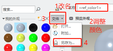

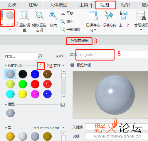

a.颜色库里缺少对应的颜色(常见于线缆中,颜色库中无red、green、black等颜色;或者与系统颜色库的名称不一样)——增加对应颜色即可(方法有:①导出颜色到config中指定的颜色目录保存,下次启动才会在颜色库中显示增加的颜色;②可以配置到模板文件中;③可以保存到模型存储目录中)完成后记得重新生成一下模型
b.若颜色库里有对应颜色,而重新生成模型后线缆颜色还是不显示,可能就是布线未更新,选择不显示颜色的线缆插入/编辑布线点或其他的让线束重新加载的功能,重新加载线束后颜色一般都能显示出来(前提颜色库里有对应颜色)。
