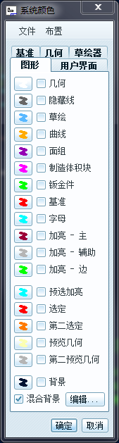

线型颜色本人觉得没有什么必要,只要设计合理,没有给制造带来麻烦就可以,越简单越好。可是总是有些企业必须要符合自己的模板,那proe5.0能不能做呢?当然可以。首先把更改绘图配置选项line_style_standard std_iso。再在菜单视图---显示设置----系统颜色。就是这个界面
字母颜色对应是尺寸线,基准颜色对应基准轴,加亮-边颜色对应的文字。我们公司规定是这样选定颜色,你也可以根据你公司的规定相应设置属于自己的颜色。然后点文件保存在一个目录里面,你再设置config.pro,更改选项system_colors_file 指定你刚才的保存的文件(相信大家应该熟悉config.pro相关的设置,我就再废话一次吧)这样每次启动proe,就会自动读取你设置的系统颜色了。

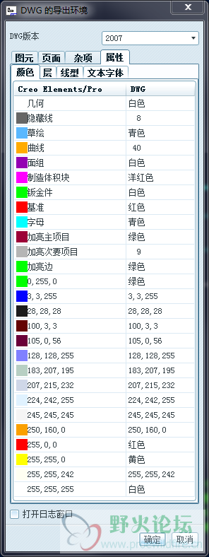

当你在proe出好图之后,想转成cad,proe5.0有相关的设置选项,看下面的图,里面有颜色 层 线型,文本字体
如果你不更改里面的某些设置,转到cad中的颜色,字体跟proe的都不一样,如果每次都手动设置会很烦人(工程师都知道,出好多图,这样很烦人的),那介绍一种一劳永逸的方法,把下面的文字复制到TXT文件中,保存文件名为dxf_export.pro

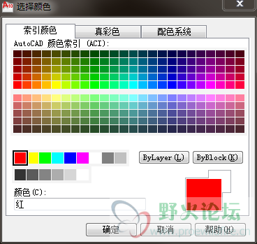

1.相信里面的英文,大家应该都能看懂,即使不懂,可以百度的。数字代表AUTOCAD的颜色,这个菜单大家应该很熟悉
1代表红色,2代表黄色,3代表绿色,依次类推,你想变成颜色,你就把上面的相应的颜色换成数字几。比如我想让EDGE_HIGHLIGHT_COLOR(它指的是proe的高亮边)变成绿色,你就把后面的7换成3.明白了吗???
2.剩下的线型你就默认就好了,或者直接把所有的线型去掉换成默认的也可以。这几乎都不用改
3.关于字体 如果你想把proe的字体font换成别的字体,你就把simplex.shx改成相应的字体。你也可以自己在下面重新添加一行,比如
map_font        ChangFangSong      LFSwm7_0.ttf。
对于好多网友有关的转到CAD中字体变乱的问题,是因为你用proe的字体,cad软件检测不到,你把proe的字体复制到c盘windows下面fonts文件夹下面
相信大家都明白了,能很容易理解了。
有这种相应的配置文件了,到时候在proe里面出图,直接点导出dwg格式的就ok了。
