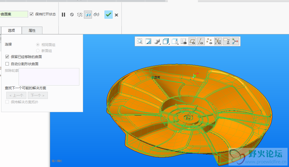

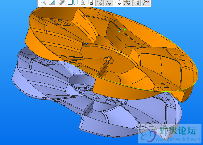

javascript:;外部导入的数据经常会出现分不开的两个面组
类似ug的选择不同颜色分离
creo里在外观管理器里在模型这一栏里右键点击选择对象 选出要分离的面javascript:;
然后打开移除 勾上保持打开状态 保留已移除的面 就可以分离出来了
