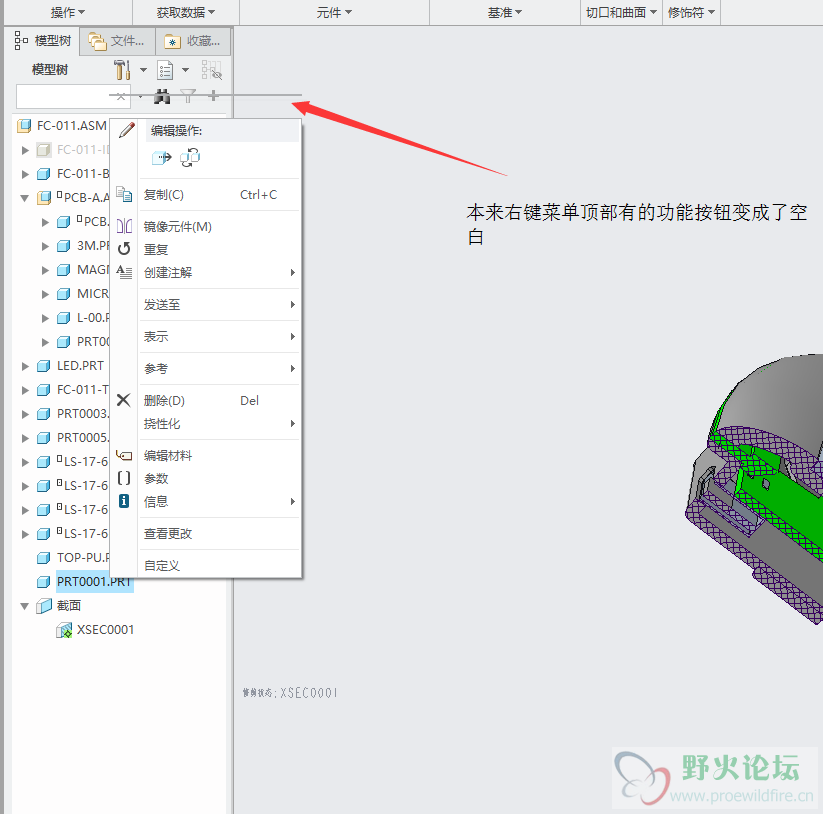

CREO 4.0 前两天突然右键菜单变成了这样,激活什么的都没有了;如同
现在;同时最近发现很卡开启软件约需要1分钟

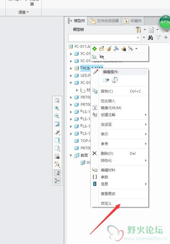

1. 在导航栏点击右键,弹出快捷菜单;点选自定义(如图箭头所示)

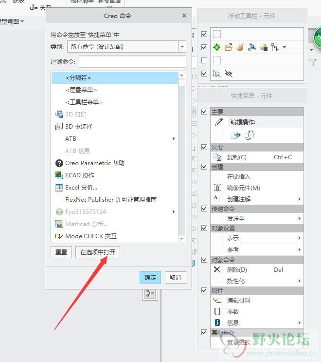

2. 点选在选项中打开(如图箭头所示)

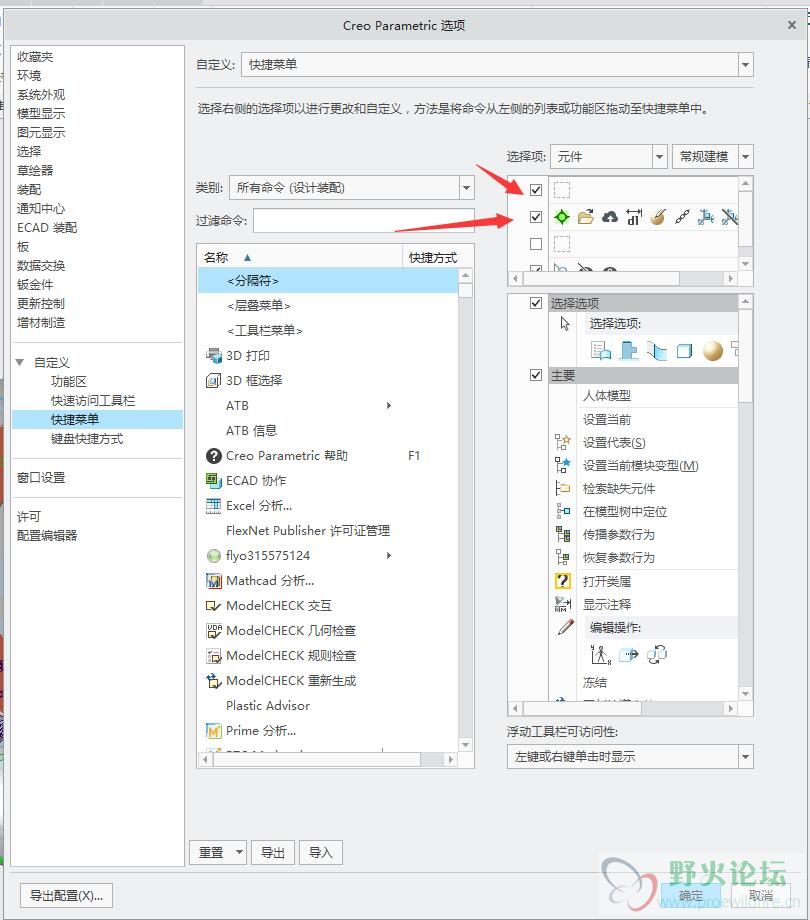

3.如图示,进图快捷菜单设置,勾选箭头所示位置,然后导出配置保存(确定)
