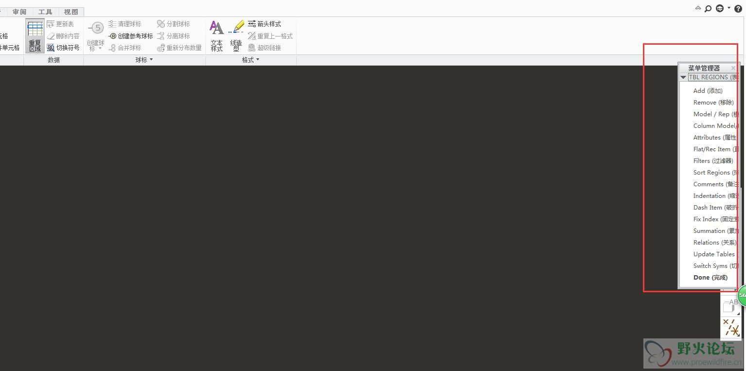

我的软件打开工程图,表下面的重复区域,弹出来的窗口只能看到一半,还有别的个别窗口也是,每次都要手动调整,不然看不见,去哪里改他的默认大小?

不要设置这种双语菜单了,改中文的试试

同意楼上。

野火 发表于 2016-9-18 23:02
不要设置这种双语菜单了,改中文的试试
可以了,谢谢!
