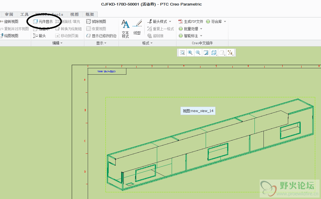

工程图可以单个零件透明显示吗?把它遮挡的零件显示出来?

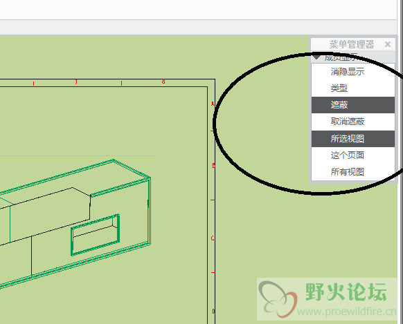

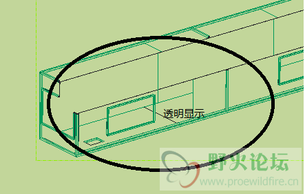

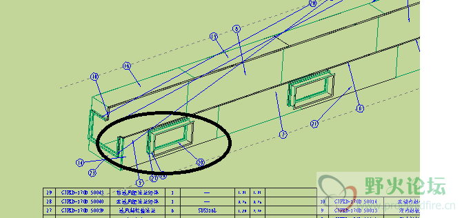

 楼主| 发表于 2017-9-25 19:39 | 显示全部楼层
creo工程图单个零件隐藏显示问题
creo工程图单个零件隐藏显示,都到了
在工程图界面点击菜单“布局”--“元件显示”,弹出“菜单管理器”里可以设,
可以不是步骤怎么的,在最后显示老是不弹出可以选择透明虚线 类似的那个框,导致元件
是透明了,可以线框却不显示,我现在是临时草绘自已画了几根线,
谁知道正确的操作顺序
https://zhidao.baidu.com/question/340544424.html  想研究的看下这个帖子

发表于 2017-9-26 07:57 | 显示全部楼层
sorry  不是遮蔽,是消隐显示,消隐显示下面有几个状态,试试看哪个是你需要的
遮蔽是把原件不显示。
