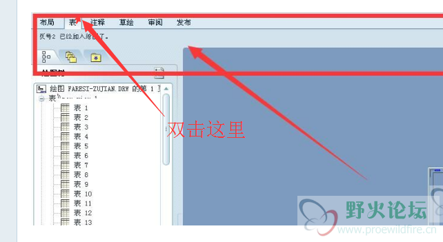

如图,这个功能菜单自动缩退掉。如果我点击主菜单就会显示出来,鼠标点击到其它地方,这些经常使用的子功能菜单就自动收缩掉了。
如何才能够把他们调回来?就是让他们一直显示

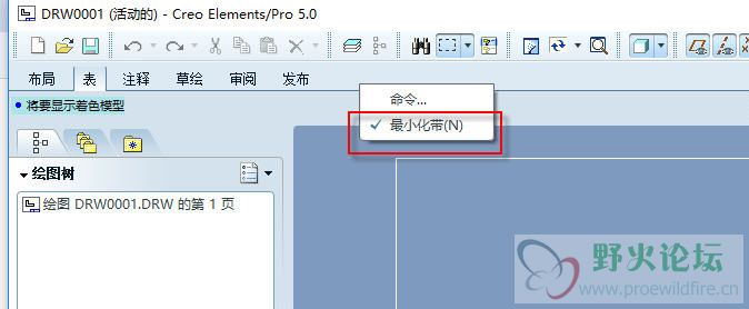

ctrl+F1
或者在命令上单击右键 把最小化功能区 前面的v去掉

双击文字的地方

发布两个字右边点右键,最小化带去掉

感谢,已经搞定了
