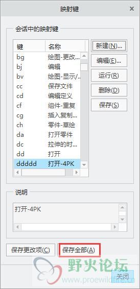

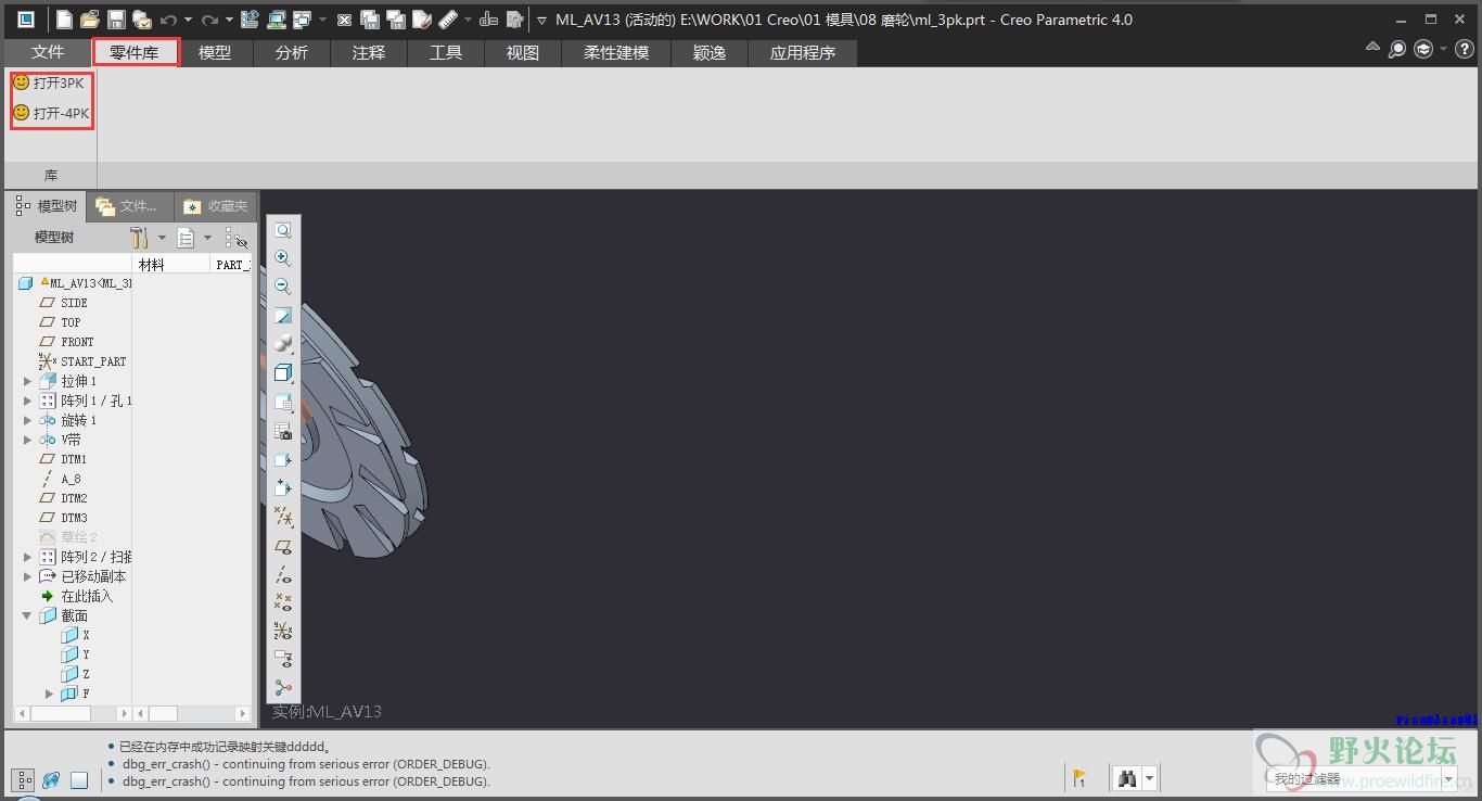

最近做毕设,用族表做了一个标准零件库,老师要求在creo里添加一个下拉菜单,菜单是零件的名字,通过点击菜单来打开族表零件。求大神教程,或推荐书籍,求求求求!
 楼主| 发表于 2017-5-11 14:09 | 显示全部楼层
还有,不是通过编程,而是直接用creo

发表于 2017-5-11 16:14 | 显示全部楼层
你们老师真是闲的蛋疼啊,

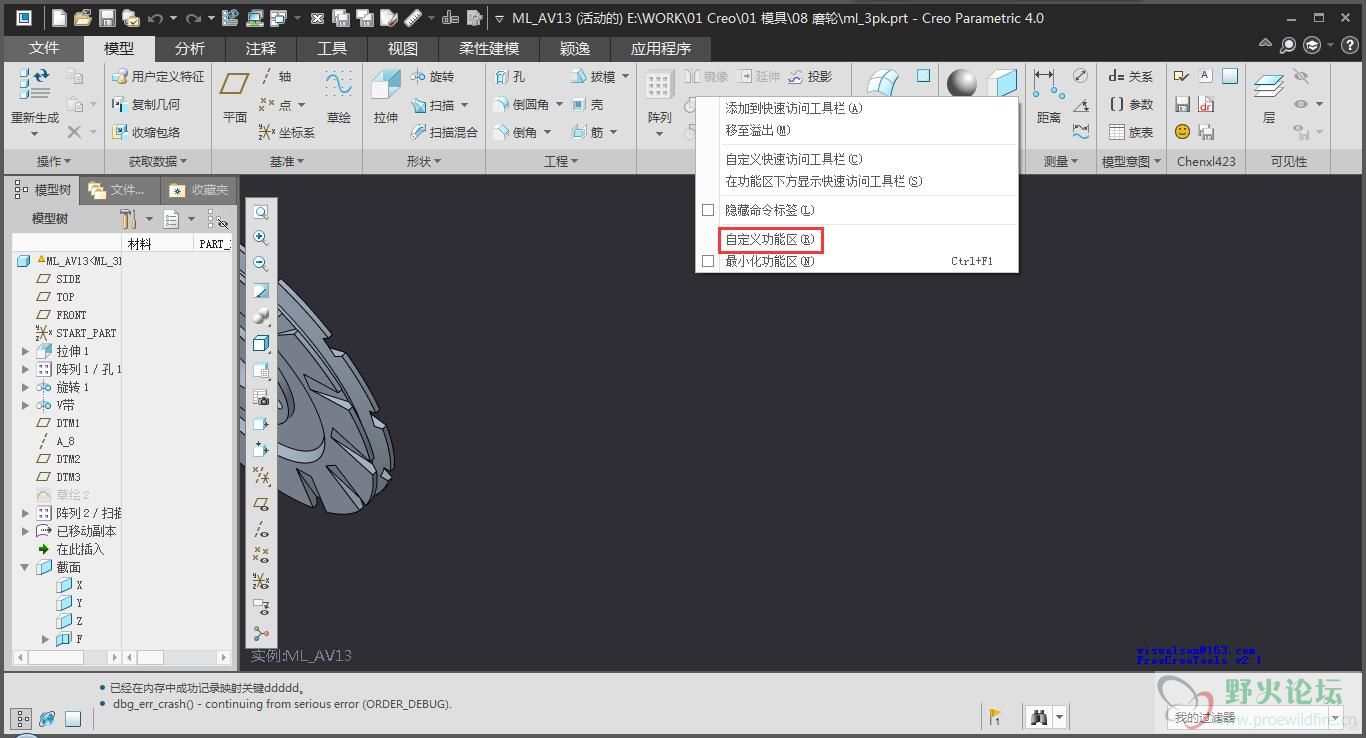

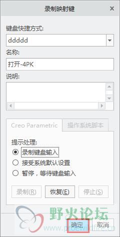

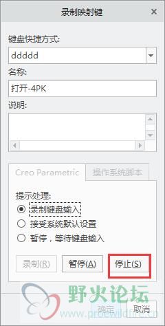

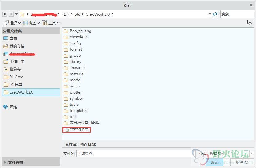

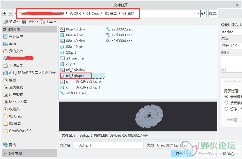

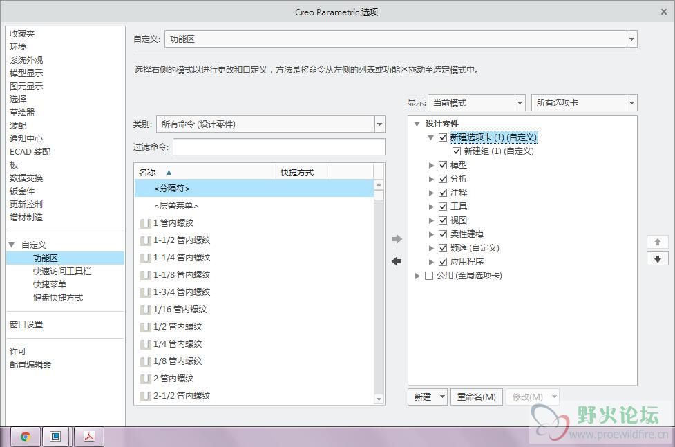

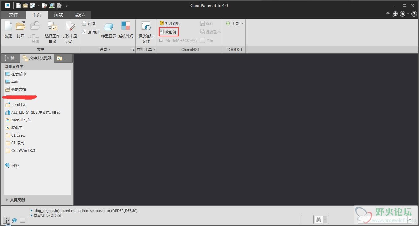

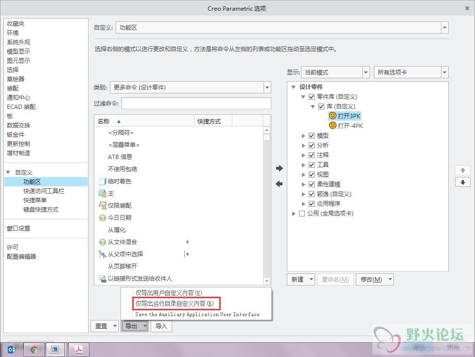

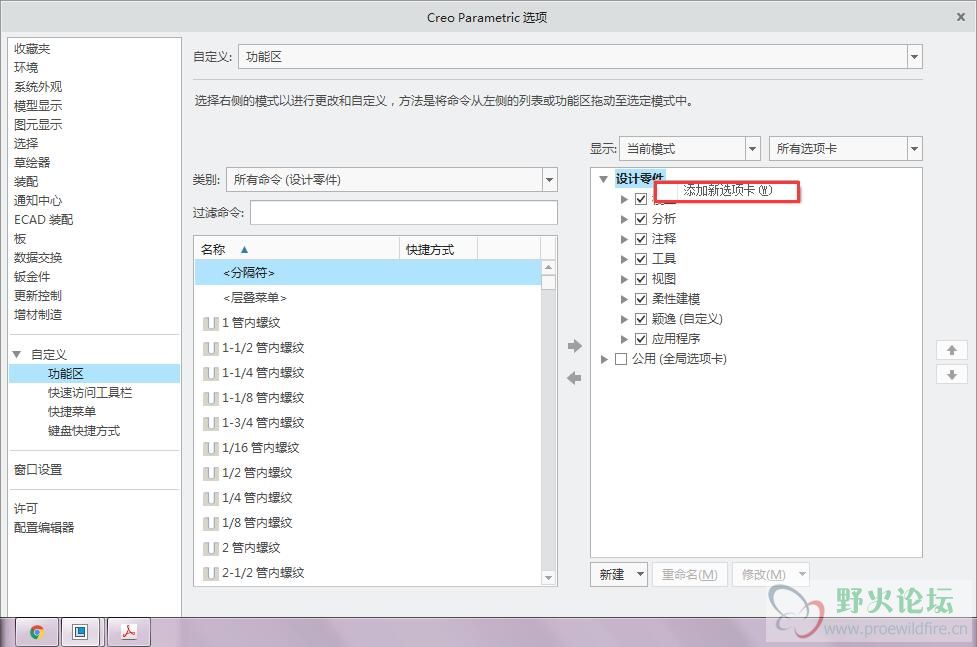

不过应该可以这样录制映射键
如下图:(看不懂可以加我QQ:1574631808) 1.jpg 2.jpg 3.jpg 4.jpg 5.jpg 6.jpg 7.jpg 8.jpg 9.jpg 10.jpg 11.jpg 12.jpg 13.jpg 14.jpg 15.jpg

 楼主| 发表于 2017-5-11 18:24 | 显示全部楼层
chenxl423 发表于 2017-5-11 16:14
你们老师真是闲的蛋疼啊,
不过应该可以这样录制映射键
终于搞懂了,谢谢版主!
