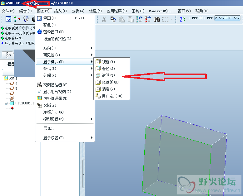

发表于 2020-9-5 08:16 | 显示全部楼层
组件模式中,看这个是你要的么?
1020
172
1696
希望之星勋章热心助人勋章优秀会员勋章
发表于 2020-9-5 09:07 | 显示全部楼层
貌似是这个吧,组件模式中----

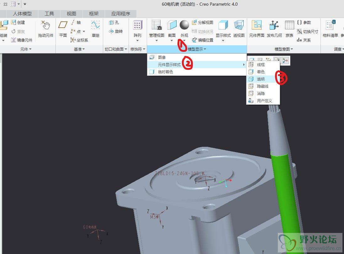

发表于 2020-9-5 10:23 | 显示全部楼层
proeWildfire 和 creo位置有些许不同

 楼主| 发表于 2020-9-6 21:45 | 显示全部楼层
嗯嗯  多谢  受教了
