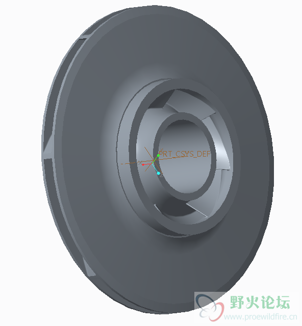

开始用PROE多年,用用,停停,没有什么长进,最近又开始使用,目前画了一个叶轮,同时,请教,叶轮叶片方向的方法。
如图,此叶轮从进口看,叶片是顺时针的,如何把它改为逆时针的。
叶片是用边界混合--合并---实体化---阵列的方法绘制的。

复制几何  镜像 拉伸去除现在的 实体化镜像的几何 搞定

软件是creo3.0的,叶片也是空间扭曲的,没办法如你所说的那样执行。
文件大小受限,只能发一张叶片的。

如下图示。

抱歉  公司是2.0

呵呵,你是方法和4楼的是一样的。

动叶轮?

移除了叶片是不存在的,图上是复制出来的曲面,不会影响分析吧?
