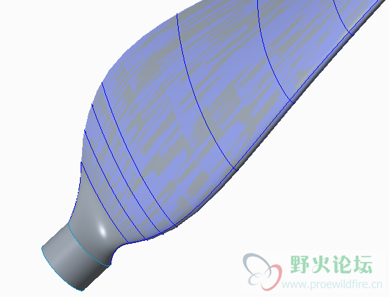

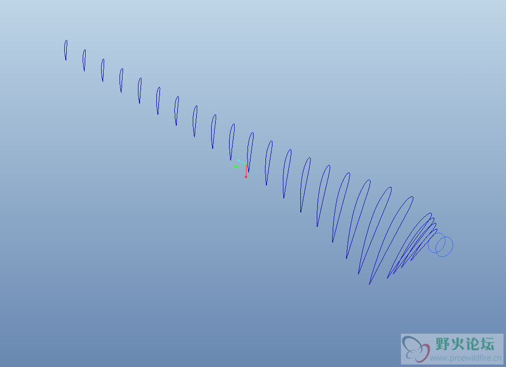

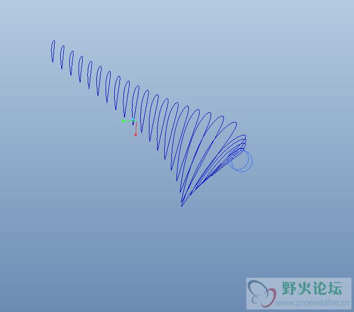

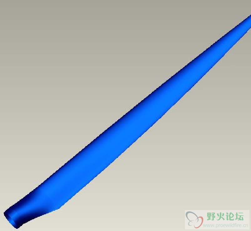

最近在做风机叶片的proe三维建模,坐标导进去以后,创建了23个翼型截面,然后叶根需要是圆柱,我自己加了2个圆上去,但是混合的时候,最右边的翼型和圆连接时,总是会扭曲,谁能帮我把这些截面混合一下,照片如下,最终得到那个蓝色的风机叶片就可以了。非常感谢。下面有prt文件。

发表于 2017-12-19 08:42 | 显示全部楼层
扭曲一般是因为自由控制点位置不合适
适当调整控制点位置就能解决了
后面两个草绘圆画成两个半圆(半圆的接点就会作为控制点)分割线的角度要接近最近的扇叶弧线两节点连线
最后,两个草绘圆会中间最好再加几个草绘用来控制,或者直接最后两个圆单独边界扫描,相接的地方倒圆角吧
