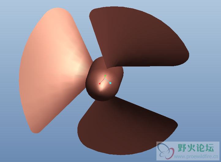

我这样操作。
选取曲面----编辑-----加厚输入10。
但是显示出来却是这样的效果,怎么办?

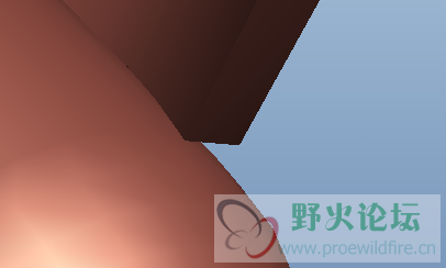

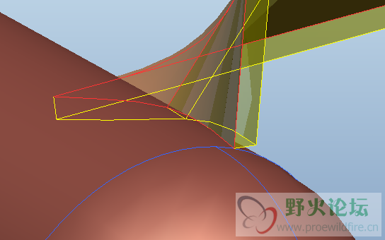

加厚之后
加厚之后

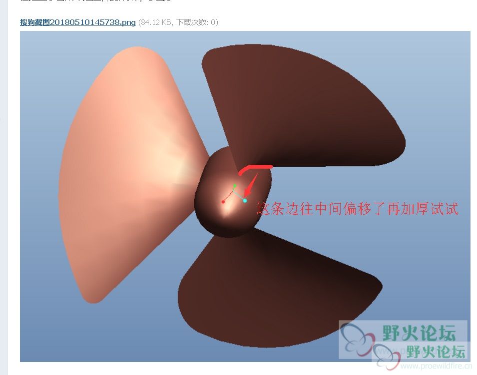

发表于 2018-5-10 16:01 | 显示全部楼层
9527

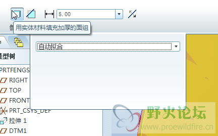

我知道了,在加厚里面选项的一个设置。选择自动拟合。[img][/img]

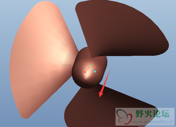

发表于 2018-5-10 16:34 | 显示全部楼层
按箭头方向单边加厚
44
 楼主| 发表于 2018-5-10 16:41 | 显示全部楼层
不行啊,自动拟合都不行。

 楼主| 发表于 2018-5-10 19:27 | 显示全部楼层
yuanbin20 发表于 2018-5-10 16:34
按箭头方向单边加厚
具体怎么操作??
