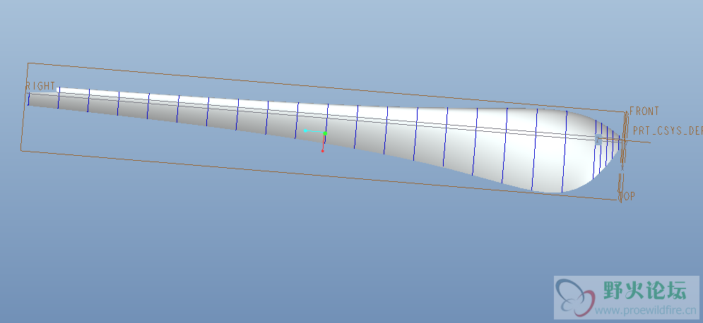

有人画过水平轴风机叶片的模型吗? 我看论文上是从profili下载翼型的原始坐标,然后转换成三维坐标,再将这些坐标以ibl形式的文件导入到proe 我现在这些步骤都画好了,效果图如下,  可是我看好多人的叶根都是圆柱,我想知道 这个圆柱是怎么画的?能帮助一下吗?

没看懂从哪来的。这个形体倒是不难,有两条轮廓线,用样式画几个界面控制形态就好 ,

中间一般是固定作用吧,根据之前的产品搞搞好了,反正中间的转速低,贡献不了多少。
比较感兴趣如何profili选异型,如何坐标转换。看过的论文坐标转换似乎好高端,又很没用的样子。
其实,叶根部分有几个圆,可是我用混合命令,最右边的翼型和圆混合时,总是会扭曲,达不到我想要的
