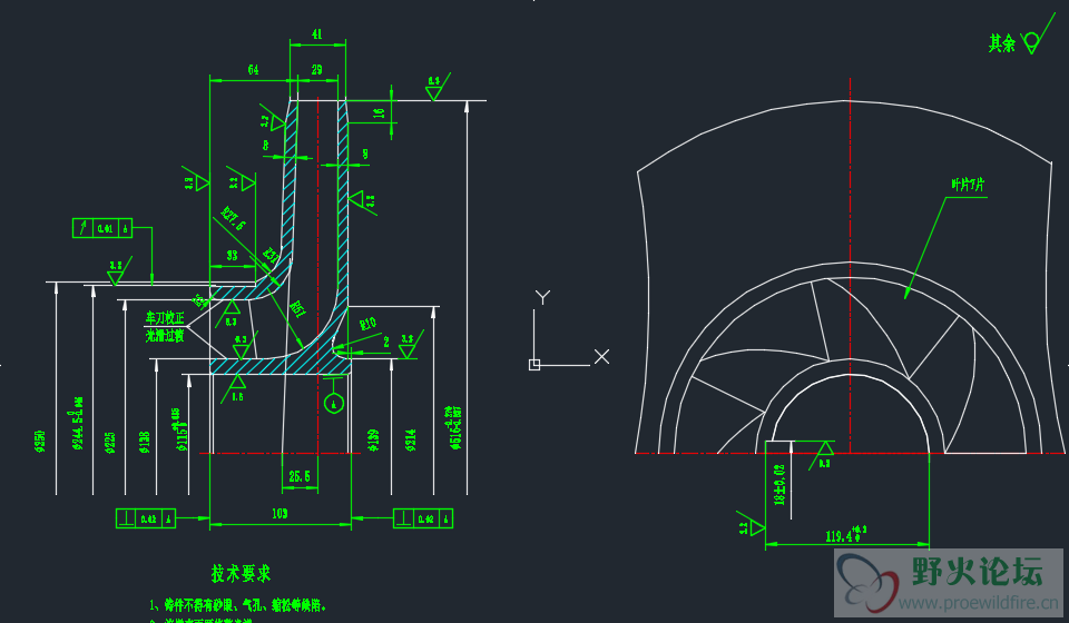

  这样的?

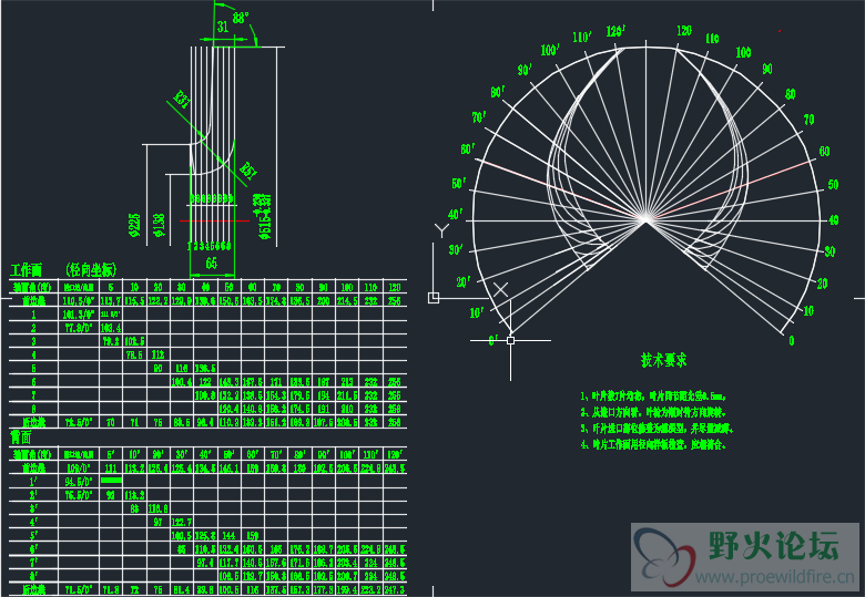

发表于 2018-4-21 10:36 | 显示全部楼层
这个那是相当的专业啊,帮楼主上二张图,希望有关专业人士可以帮助解决

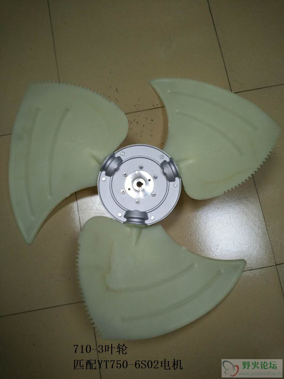

发表于 2018-4-21 10:37 | 显示全部楼层
请问这个是什么设备上用的呢
356
392
发表于 2018-4-23 08:19 | 显示全部楼层
中央空调主机上的风机用
