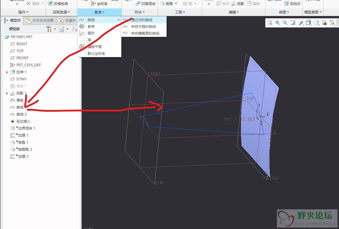

[求助] 新人想问一下这个叶轮应该怎么画(用pro.e)

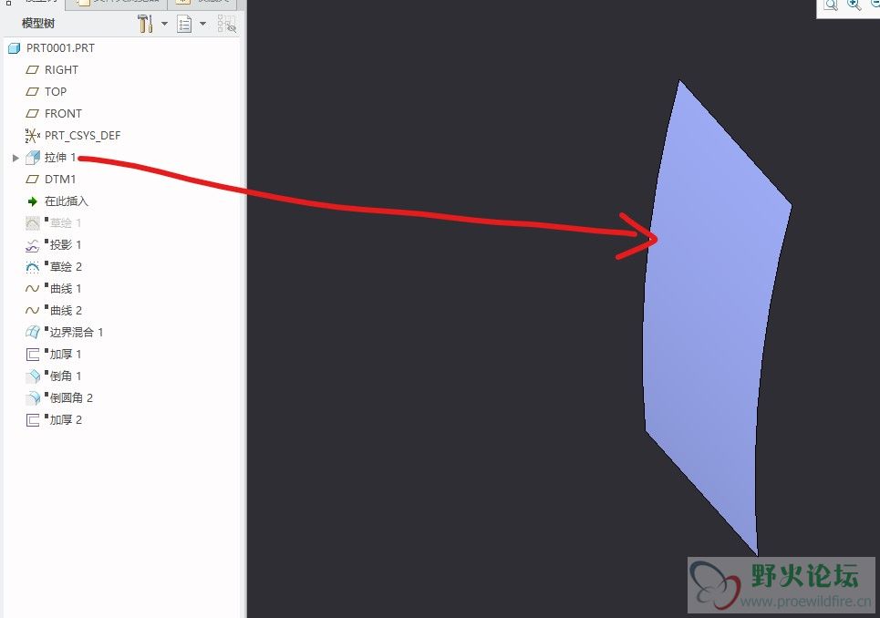

发表于 2020-8-31 16:39 | 显示全部楼层
右边那部分拉伸,花纹那里阵列,左边那边扫描混合就应该差不多了

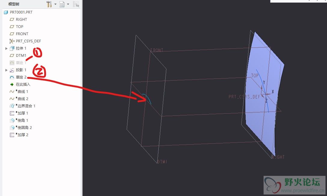

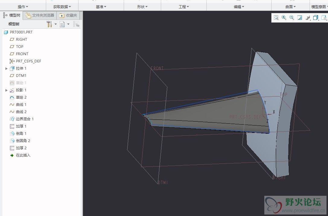

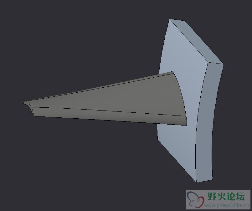

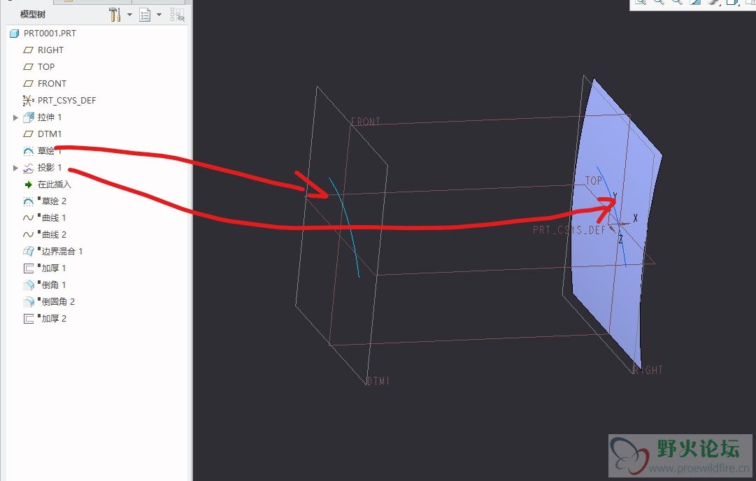

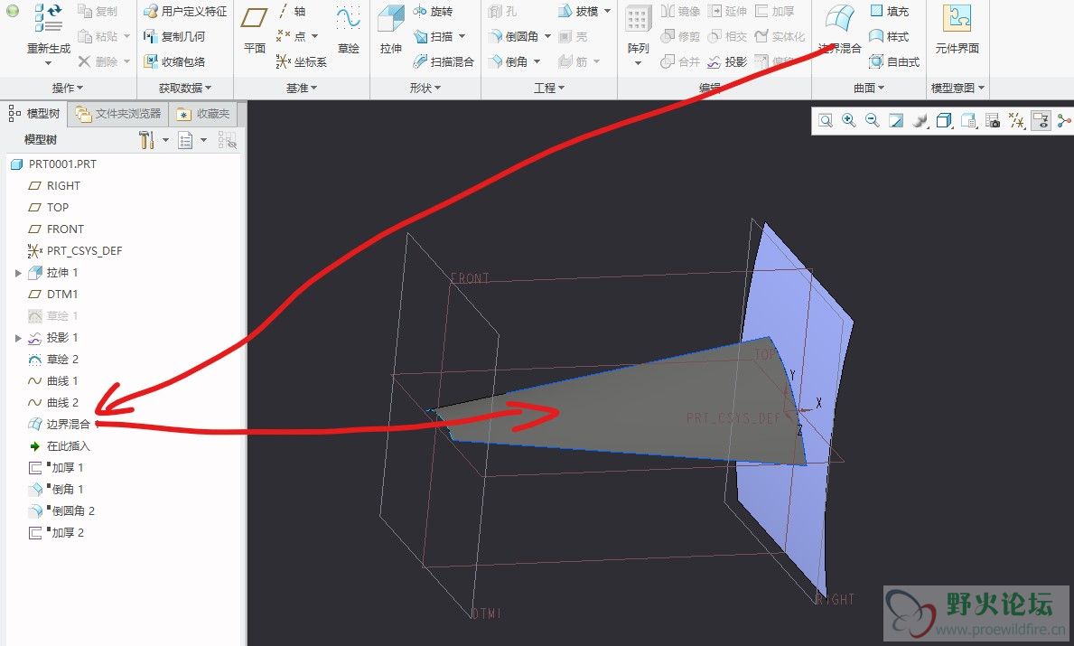

发表于 2020-8-31 16:46 | 显示全部楼层
叶轮的通常画法就是使用投影,然后做线,最后做面,加厚
如果附件图片是你要的
可以看看画法,自己试试
这个不难,找图就可以做出来了啊
越学越觉得自己菜鸟一枚。。。
 楼主| 发表于 2020-8-31 19:09 | 显示全部楼层
能不能详细说一下右边那部分怎么具体操作呢?你这么一说有点思路了,但是感觉右边不好搞啊
 楼主| 发表于 2020-8-31 19:11 | 显示全部楼层
如果附件图片是你要的
可以看看画法,自己试试
感谢帮忙把左边画出来了,还加上了这么详细的步骤,十分感谢,能不能把右边的花纹也说一下怎么操作
