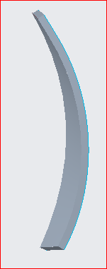

根据点,线,面画图。坐标点数据拟合时必须递减顺序吗?求一个完整的画法,谢谢。

发表于 2017-9-23 19:50 | 显示全部楼层
感觉这个用边界混合,再加厚就可以,不知能不能达到效果
 楼主| 发表于 2017-9-23 22:14 | 显示全部楼层
查了好多方法,不过点线面似乎是最简单的。但是中间数据拟合时候我的数据出问题了。。。。
最简单的拉伸再扭曲、再阵列、另外定叶轮下面叶子基本没多大用、就导个风向、没必要搞什么扭曲叶子。(以前专门研究搞高效吸尘器电机、现在不搞了、转设计整机了)

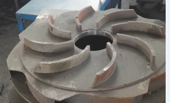

 楼主| 发表于 2017-9-24 07:50 | 显示全部楼层
aslol 发表于 2017-9-24 06:51
最简单的拉伸再扭曲、再阵列、另外定叶轮下面叶子基本没多大用、就导个风向、没必要搞什么扭曲叶子。(以前 ...
水泵上面的叶轮

发表于 2017-9-24 11:45 | 显示全部楼层
这个叶片有讲究吧,设计流体力学,实际使用相差很大!
 楼主| 发表于 2017-9-24 15:21 | 显示全部楼层
对的,和流体力学有关。研究的就是这个角度优化
