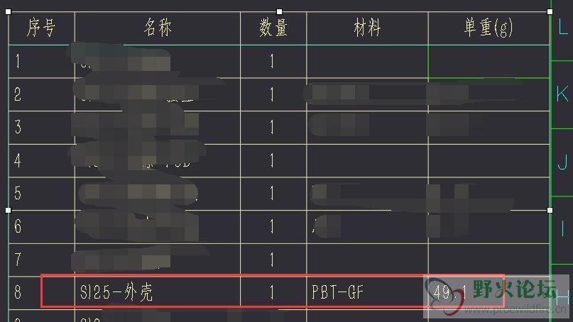

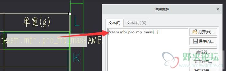

工程图里表格重复区域里质量的报告符号已添加,
这个49.1是我更改前的零件质量。

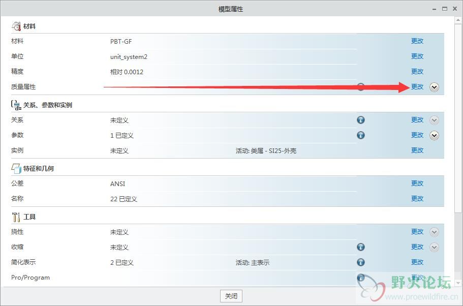

如果我现在需要得到正确的质量,需要在模型属性这里,点开质量属性重新计算下,
这样工程图的表格中质量才会更新

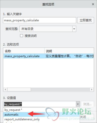

查看一下config如下选项,
mass_property_calculate
是否为自动。

谢谢。原来要更改这个配置啊
