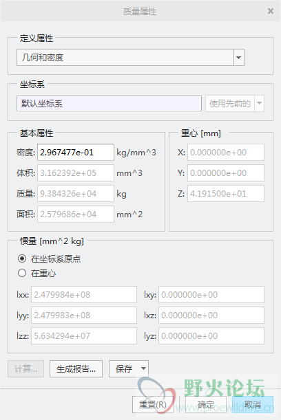

在模型里已经对质量属性进行了计算,如下图所示,单位是KG ,为什么到工程图标题栏中质量单位是g(已经在config文件中将质量单位设置为unit_kilogram)?而且小数点后有3位,如何设置小数点后的位数?谢谢大家

表格里重量下的引用参数 后面加上[.2]   (2是保留两位小数的意思)   http://www.proewildfire.cn/thread-123897-1-1.html

你的密度是0.2967千克每立方毫米,你说该多重。

注意+04,你计算的质量数字后面还有十的四次方要乘上

谢谢你 我太粗心了  没注意

谢谢,再格式文件引用参数后加了[.2]就解决了

已解决,谢谢
