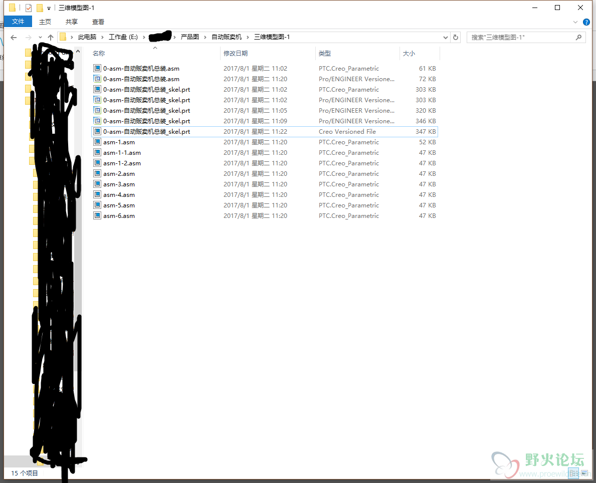

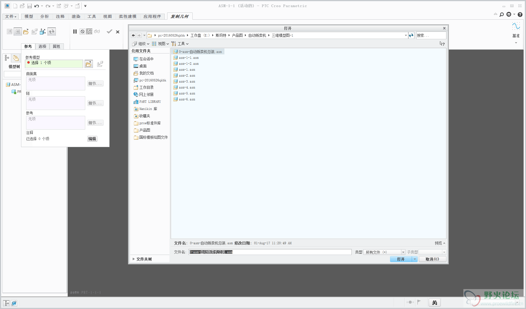

如下图,creo3.0骨架模型已保存,但创建零件复制几何特征时,打开文件却找不到骨架模型。以前用的是proe5.0野火的可以用,最近换了creo3.0结果这样不行了,求救?

是否  打开类型选成所有文件 可以找到骨架呢
或者用发布几何的方法

估计是文件名字太长了,显示不出来

是的,找到问题了。名字不能超过31个字节,超过就不现实无法打开

从creo里面打开文件夹是找不到这个骨架的,找到问题了是骨架名字太长超过31个字节,creo不能显示
