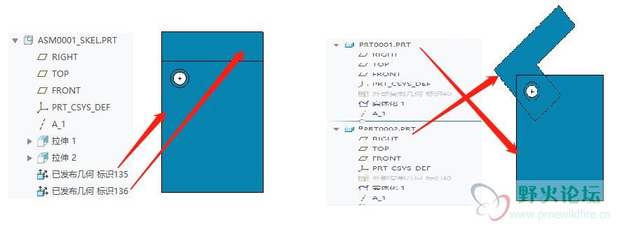

        在很长一段时间内,一直搞不清发布几何后再复制几何直接在装配体中复制几何的区别,经常随心情使用,一次偶然的机会,发现了两者的本质区别,跟大家分享一下,加深对二者区别的认识,同时也算抛砖引玉,欢迎大家留言讨论。
            1.发布几何在复制几何,发布和复制几何信息都是完全独立的,一个骨架中如果发布了两个几何,那么这两个发布几何中都带有完全独立的坐标系
,都可以被接收他们的prt重新装配,完全独立,如下图,prt2与prt1销装配,prt2复制来自骨架的发布的几何,prt2可以绕轴运动,且重生不会恢复成骨架的初始位置,原因就是,他们通过发布和复制这种方式,可以得到与原始参照完全独立的坐标系,可以自由重新装配使用。
           2.在装配体中直接复制信息,复制的信息与原始信息,必须共用一套位置信息,原始几何和复制的几何的位置是一模一样,不能调整的,不管复制几何如何移动,只要一重生,只能恢复到原始位置。

谢谢分享,其实复制几何不仅仅是复制发布的,可以不需要发布,而使用复制几何。直接复制建议少用。

 楼主| 发表于 2021-6-8 11:09 | 显示全部楼层
我说的就是复制发布的几何和复制不发布的几何的区别啊

复制几何可以断开父子关系 单纯复制是不能断开父子关系的,proe比其他3D软件不同的是 父子关系强大,逻辑思维强一点,但是也导致比SW UG上手难。CREO的出来 优化了proe的一些东西,让软件上手简单了一点。

你自己试试吧!1.复制几何 分为发布与不发布都可以复制,一个按钮的事情。 2.  直接复制是在组件中直接复 ...
1.复制几何 分为发布与不发布都可以复制,一个按钮的事情。 我说的就是这两个的区别,就是复制发布的几何和复制非发布的几何的区别
2,直接复制的那种操作不提倡,我们基本不使用
