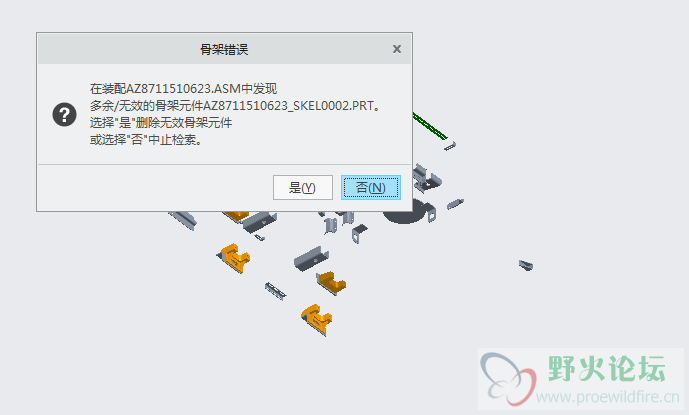

模型是在Proe4.0中生成的,但是用Creo5.0打开报骨架文件无法检索,模型上总共有两个骨架文件,第二个在检索的时候就出问题,认为是多余的或无效的。

proe建模中是否一个组件里有两个同级别的骨架,如果有的话,请在creo的配置中添加multiple_skeletons_allowed yes

谢谢,问题找到了,如上所说
