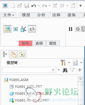

我本人用的几个办法:
1.组件下激活正在设计的零件后,直接去复制(ctrl+C)其它零件曲面进来,后来发现这办法太不好了容易再生失败,因为不记得复制的哪个曲面了,难以修复,所以弃用了;
2.组件下激活正在设计的零件后,点击复制几何,再把仅限发布几何关闭,再去复制其它零件曲面进来。这个好处就是装配位置不要去管,比较方便;
3.几何合并这个是这么玩的?经常看到别人的图有这个特征???
4.上次老板坐在我位置上打开一个零件不知道怎么操作的,在关掉,进去正在设计的零件搞几下,就有外部复制的几何特征进来了,这个又是怎么玩的?没看懂???
你们还有其它办法没有???请教了,又教程最好,感谢

骨架模型,可以了解一下。
保证要复制的源的一致性,如有变更,修改时感觉会清晰一些。

感觉如果活用选项里的“更新复制的几何”的三个选项应该可以大部分避免红字问题。

还有啊,就是有时候骨架被重新做了,所以复制的源变了,导致进去后没有办法修改,只能吧步骤删除了,重新复制,这个又什么办法???
