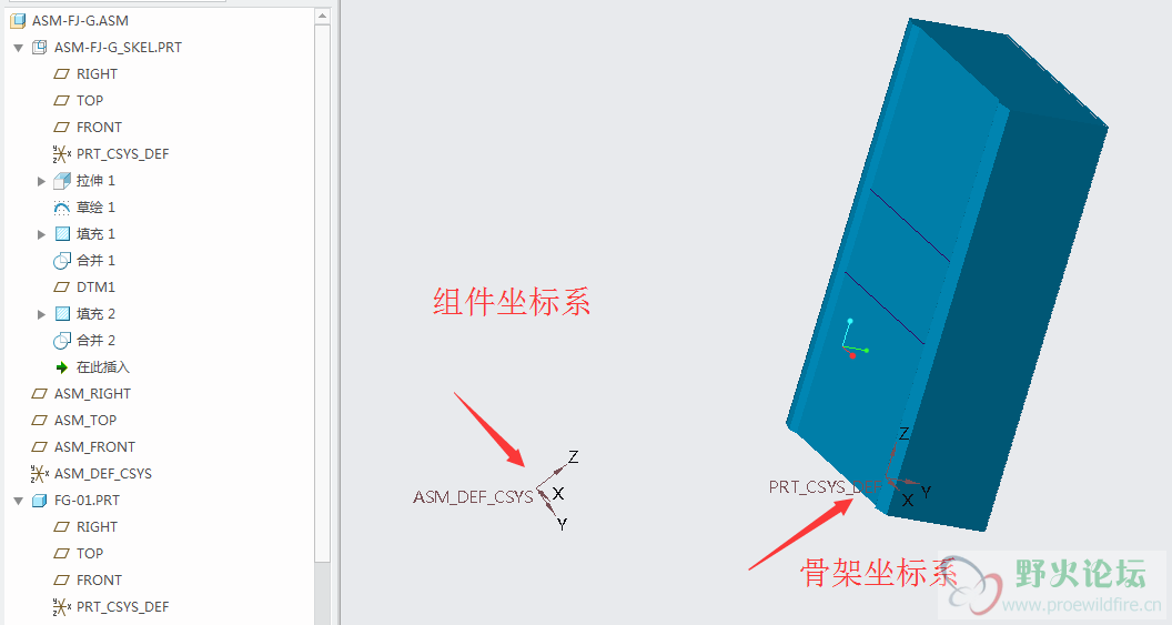

如图片,开始的时候好好的,组件坐标系和骨架坐标系是重合的,昨天不知怎么误操作了一下,组件坐标和骨架坐标竟然分开了,什么鬼?后来我新建组件和骨架,尝试把重合的坐标分开都没有分开。大神们,见过类似情况吗?为什么会分开?怎么复原?

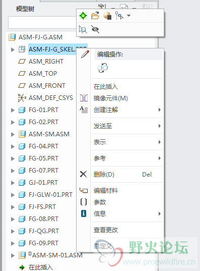

发表于 2018-3-21 14:13 | 显示全部楼层
复原简单,只需要再组装骨架,然后选择取消就复原了,就是找不到原因!

 楼主| 发表于 2018-3-21 15:05 | 显示全部楼层
2.png 骨架再组装怎么做?右会后没有组装的命令呢。

发表于 2018-3-21 16:29 | 显示全部楼层
看一下模型树,骨架在坐标之前

发表于 2018-3-21 16:55 | 显示全部楼层
1. 点击组装;
2.选择骨架模型;
3. 点击取消;
4. 恢复正常。
或者直接删除骨架,然后再装进来也行!

 楼主| 发表于 2018-3-22 08:49 | 显示全部楼层
futurism 发表于 2018-3-21 16:55
1. 点击组装;
2.选择骨架模型;
再组装的时候提示“装配已有骨架模型元件”,是不是config需要设置什么?
