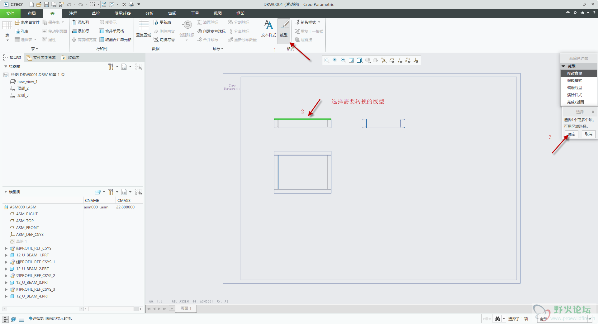

creo工程图想把骨架模型的线性改为虚线,怎么操作,求大佬

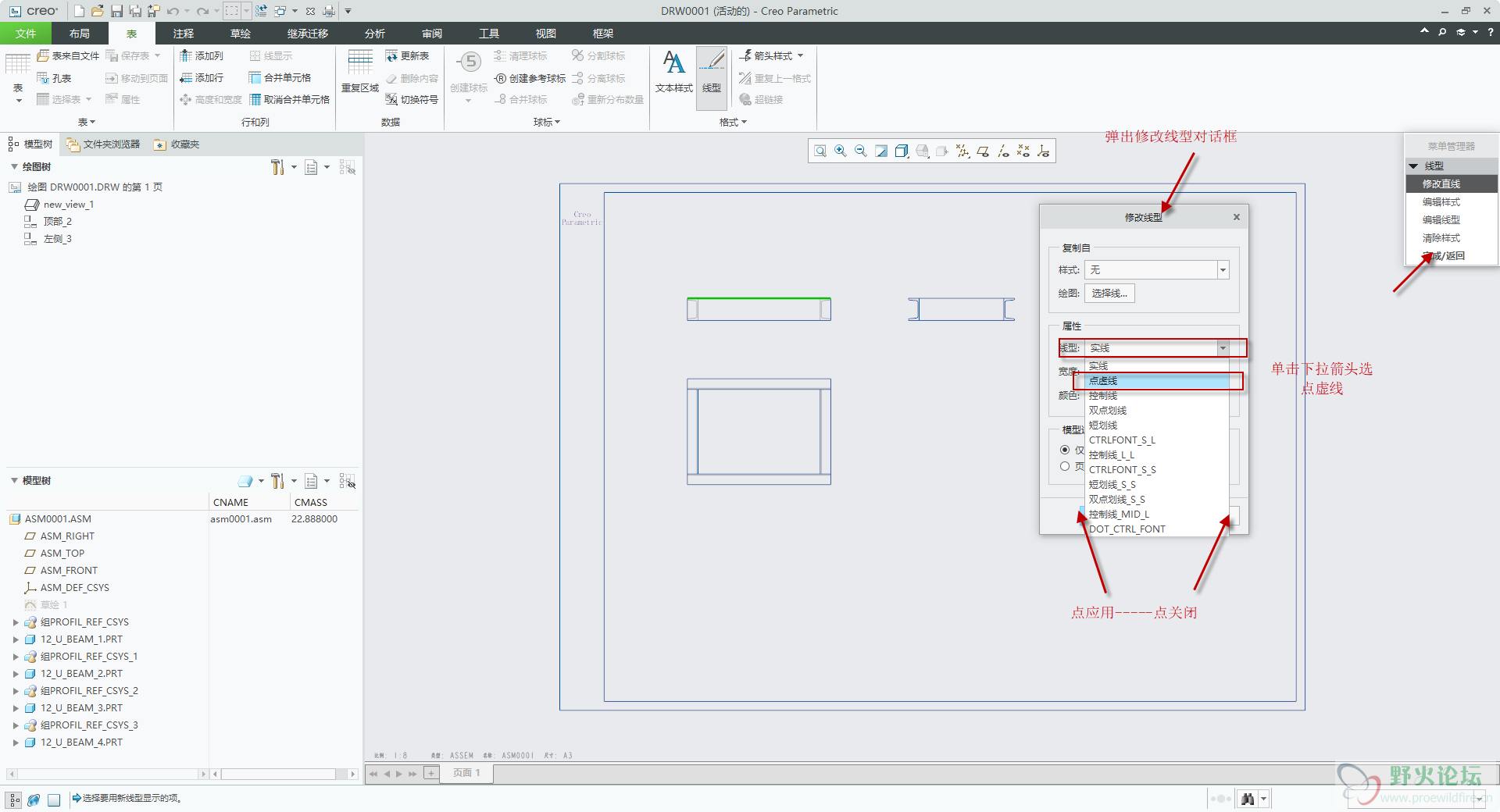

发表于 2021-4-2 17:31 | 显示全部楼层
参考如下:
47499

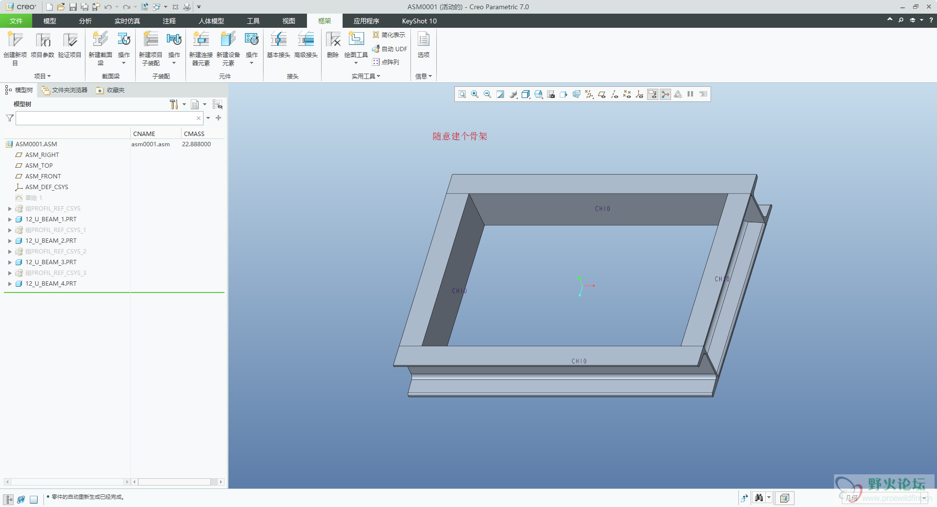

发表于 2021-4-3 20:58 | 显示全部楼层
元件显示,透明虚线
