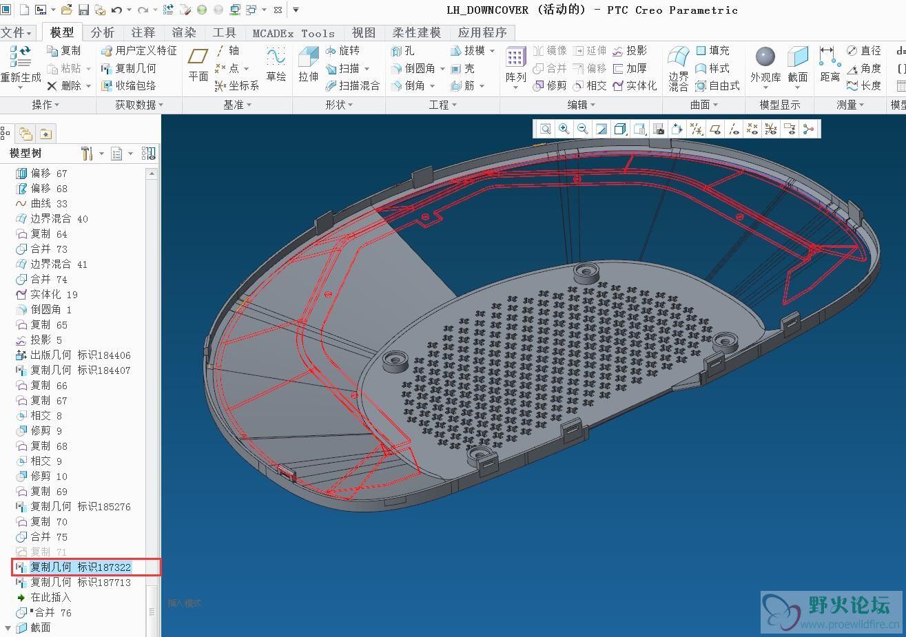

[已解决] 为什么复制几何显示不了,没有隐藏啊

为什么复制几何显示不了,没有隐藏啊

看看是否在层里隐藏了!

估计是复制几何的涂层被隐藏了。

可能是自动规到隐藏层了,先转到层树下,找了隐藏曲面层,然后把层状态改为显示就可以了

应该是图层的原因,你去吧图层全选,全部显示看看

谢谢,是的
