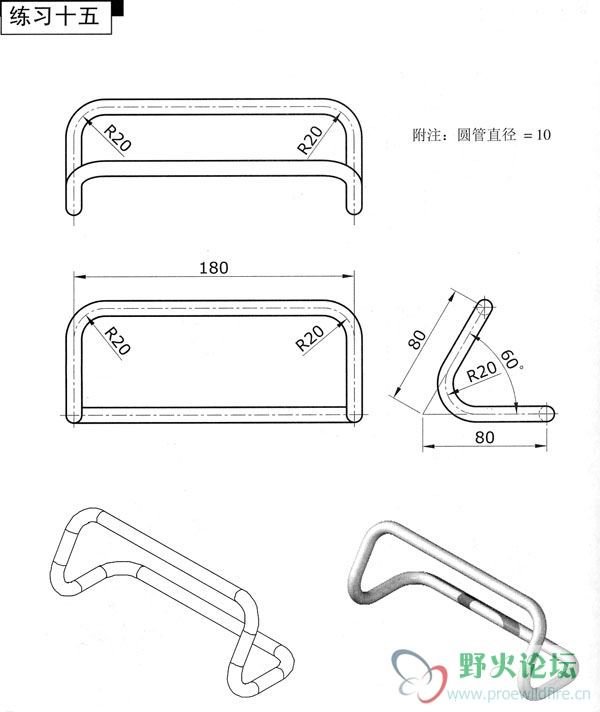

发表于 2017-7-31 19:33 | 显示全部楼层 |阅读模式
这个弯管哪位老师能用Creo画出来,并且图文并茂的表达初所画的每一个步骤?

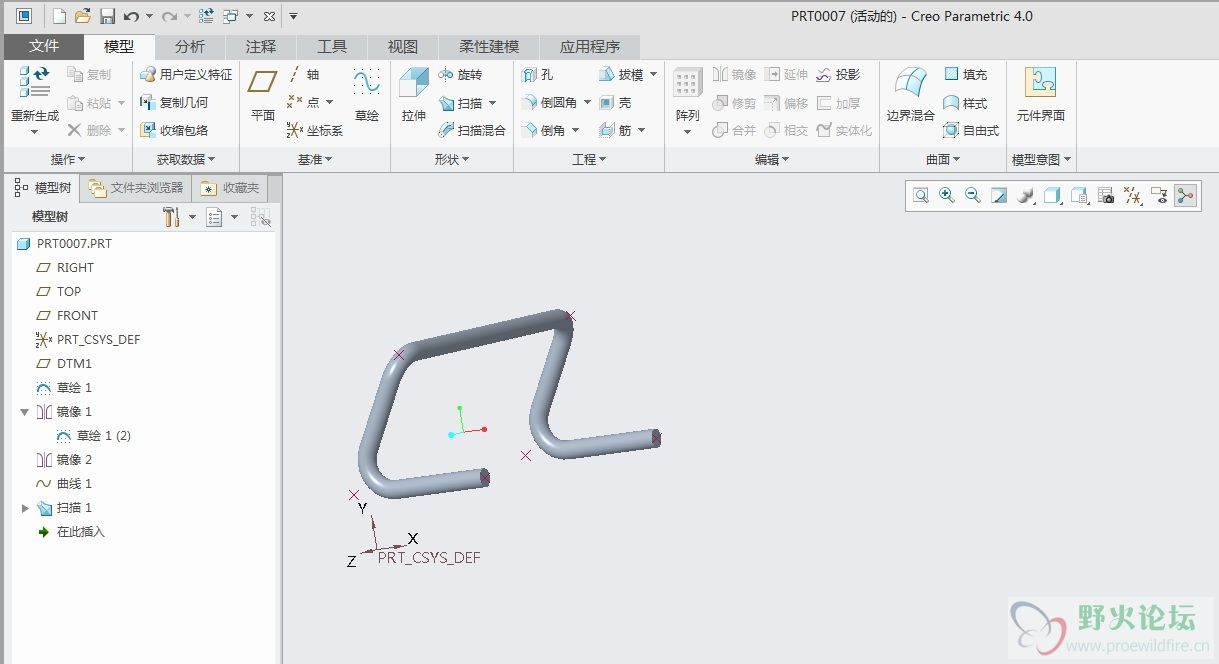

发表于 2017-7-31 20:41 | 显示全部楼层
扫描
3193
3619
发表于 2017-7-31 20:49 | 显示全部楼层
关键在建好空间曲线!

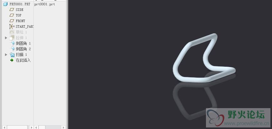

发表于 2017-7-31 21:02 | 显示全部楼层
creo4.0版本,仅供参考。。。
yh_70731.prt.zip (30.84 KB, 下载次数: 94)

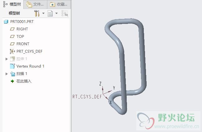

发表于 2017-7-31 21:03 | 显示全部楼层
画了一个,请参考:
prt0001.prt.zip (145.84 KB, 下载次数: 93)
参与人数 2威望 +2 金钱 +5 收起 理由
aslol + 1 + 5 和我最想的方案一样✌
愚者暗于成事,智者见于未萌
                                         --------《史记》

 楼主| 发表于 2017-7-31 21:11 | 显示全部楼层
关键怎么闭环?我试过,但封闭不了,只能扫描成开路的样子。
56
 楼主| 发表于 2017-7-31 21:20 | 显示全部楼层
教授,你的附件我下载下来打开是空的。
