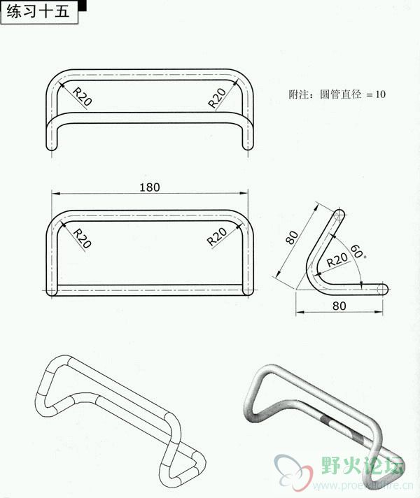

我只知道在不同的平面上绘制出所有的轮廓曲线,可扫描不出来,哪位高人能指点下,小弟先谢过了!

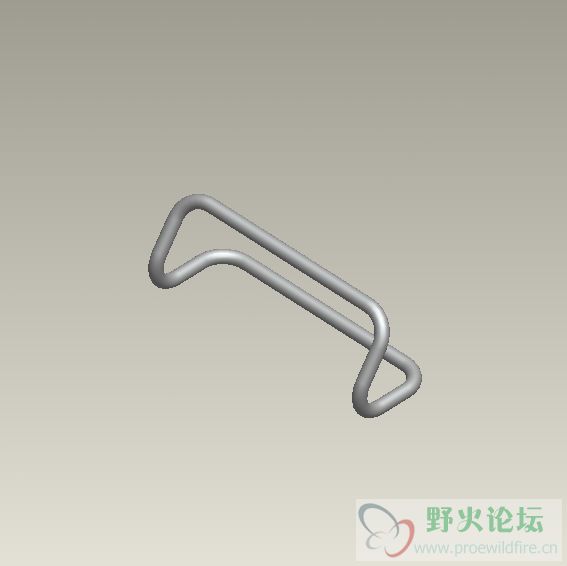

发表于 2009-6-4 15:00 | 显示全部楼层
很简单几个步走就搞定了。这里不能上传文件。
1.手绘曲线。
2.用手绘曲线生成曲线。
3.mirror.
4.扫描出弯管处。
5.用管道就搞定了。

发表于 2009-6-4 19:10 | 显示全部楼层
方法2:
1:用2projections(2次投影)画出轮廓线,
2:用扫描
完成

发表于 2009-6-8 09:10 | 显示全部楼层
我也是新手,不过仔细做了一下不难,其实不需要用到投影之类的,这题目关键在于造辅助平面.
楼主帮你画好了,你去这里下载吧http://www.proewildfire.cn/forum ... e%3D1&frombbs=1

发表于 2009-6-8 10:12 | 显示全部楼层
画出轨迹线扫描就可以了

发表于 2009-6-9 11:44 | 显示全部楼层
我画的时候就是在不同的面上画出曲线,然后扫描,就成功了啊 ,可能你画的线哪里没有连接上吧,或者是有重复的线段
