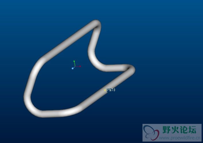

发表于 2009-11-11 23:42 | 显示全部楼层 |阅读模式
这图怎样画?用折弯?  看 了也不大会用
63
83
 楼主| 发表于 2009-11-11 23:43 | 显示全部楼层
给我画成这样 了

发表于 2009-11-12 01:20 | 显示全部楼层
这样做
prt0001.prt.rar
199.67 KB, 下载次数: 369
119
3606
455
5225
忘记发图了
补上
呵呵

发表于 2009-11-12 08:40 | 显示全部楼层
你看是不是这样?画2条线,然后镜像,再扫描就可以了,简单
prt0001.prt.rar
39.61 KB, 下载次数: 78
