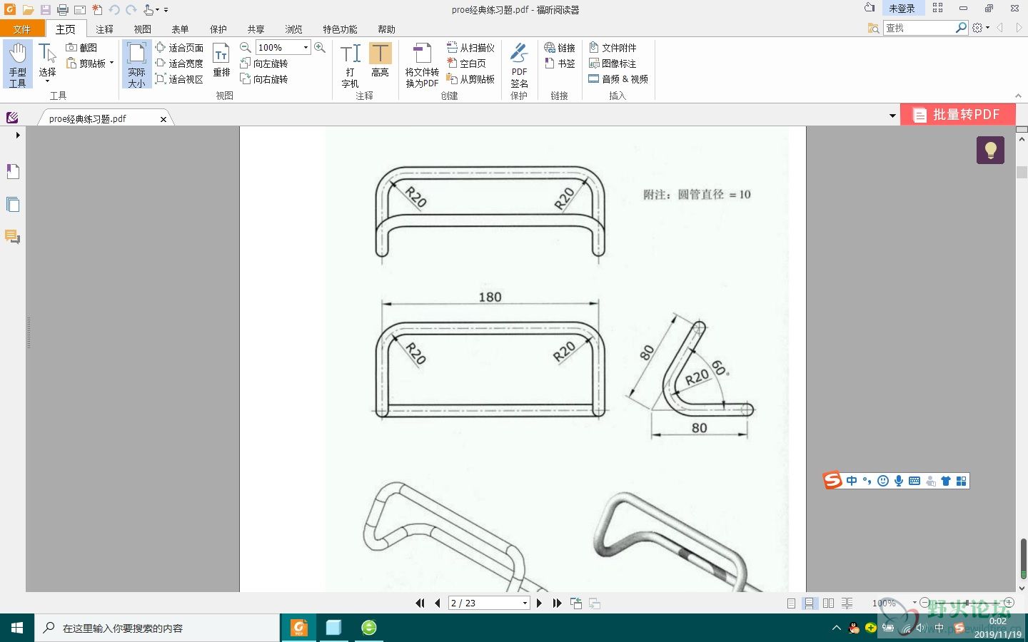

大神画下,发下prt,学习下

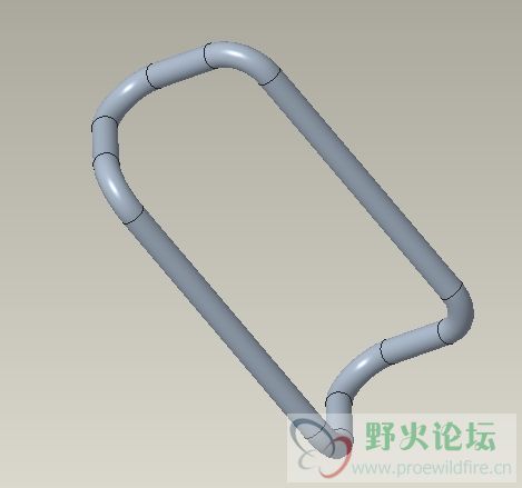

不好意思,刚刚有朋友提醒,两曲线相交扫描方法做出来的产品四个R20圆角有问题,疏忽大意了,不好意思

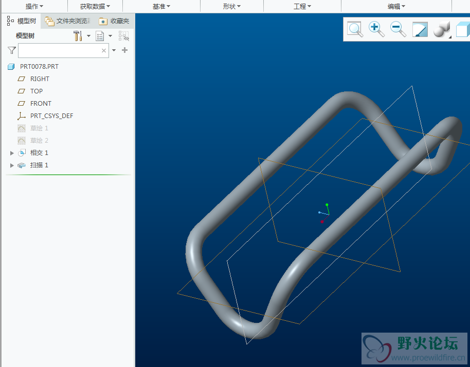

发表于 2019-11-19 09:50 | 显示全部楼层
5.0,请参考
prt0001.prt.rar
62.9 KB, 下载次数: 19

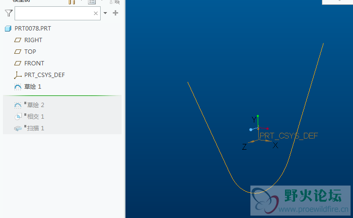

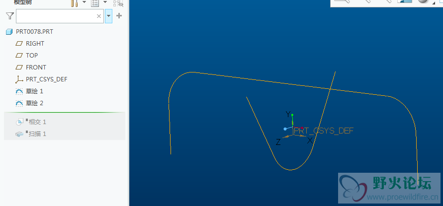

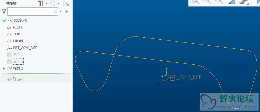

二楼两步草绘相交是怎么画的,求大神指点(5.0及以下版本prt);
我画的要六步
52
76
发表于 2019-11-19 10:54 | 显示全部楼层
我画的要六步
上面传了野火5.0版本文件
