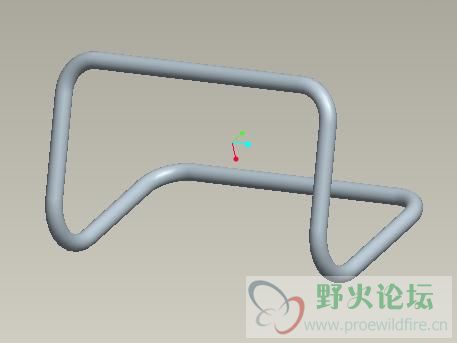

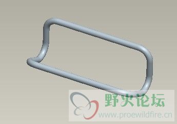

我只知道在不同的平面上绘制出所有的轮廓曲线,可扫描不出来,哪位高人能指点下,小弟先谢过了!

发表于 2009-6-4 11:00 | 显示全部楼层
扫描没问题的!

 楼主| 发表于 2009-6-4 11:23 | 显示全部楼层
原帖由 wsfsy168 于 2009-6-4 11:00 发表
扫描没问题的!
麻烦大哥画一个发来我看下,行不?

发表于 2009-6-4 11:27 | 显示全部楼层
给你画了个,你看是不是这样的。

 楼主| 发表于 2009-6-4 13:09 | 显示全部楼层
用镜像来做,厉害!

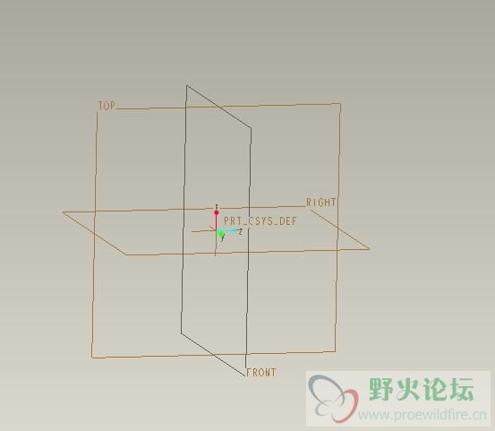

发表于 2009-6-4 13:43 | 显示全部楼层
先做两个60度的基准面,然后做扫描轨迹曲线扫描就OK了
