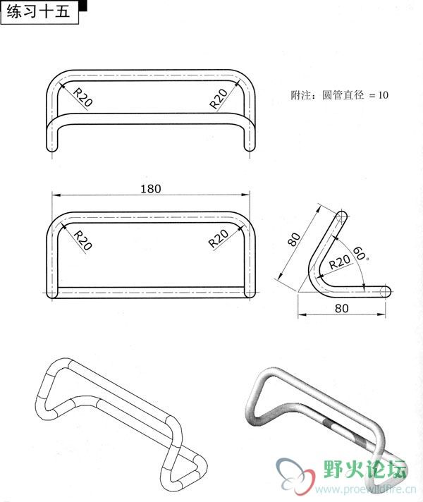

这个图形用什么方法可以画出来,有高手来帮忙看看吗?

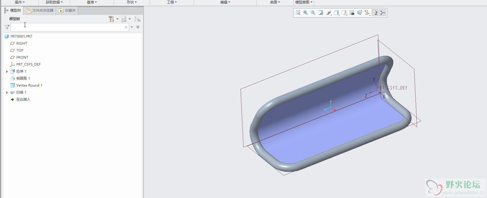

发表于 2019-9-6 15:39 | 显示全部楼层
先做个曲面,然后拾取边扫描
01.prt.rar
64.82 KB, 下载次数: 23
回复 4 0

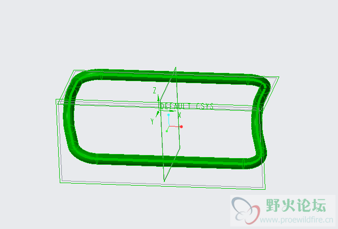

发表于 2019-9-6 16:09 | 显示全部楼层
00122.prt.rar
74.31 KB, 下载次数: 10

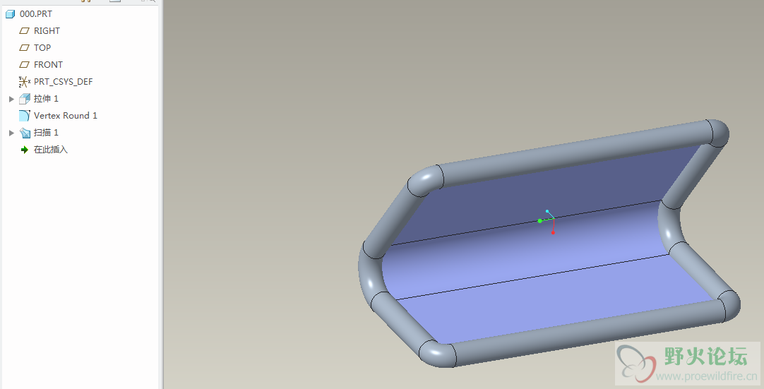

发表于 2019-9-6 17:08 | 显示全部楼层
拉伸——倒圆角——复制——扫描!
3193
3619
发表于 2019-9-6 17:13 | 显示全部楼层
这个圆角不对,2楼是对的!

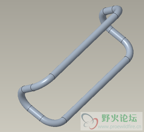

发表于 2019-9-6 22:42 | 显示全部楼层
做基准面,草绘,扫描也可以。
