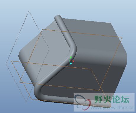

发表于 2015-7-14 09:20 | 显示全部楼层 |阅读模式
QQ图片20150714092007.png       怎么给它四角的地方到圆角    不太会啊

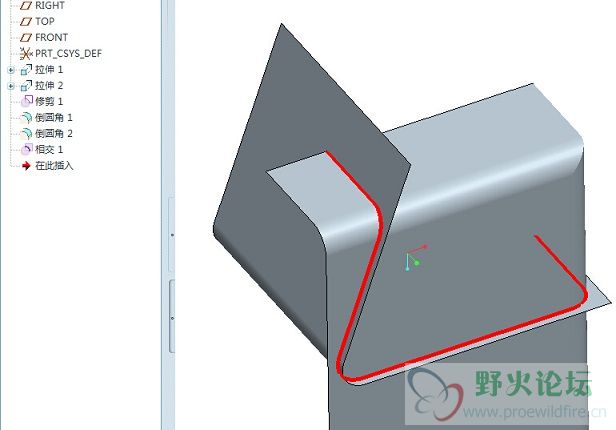

发表于 2015-7-14 14:17 | 显示全部楼层
看红色的,那个R角的。做R弧
看红色的

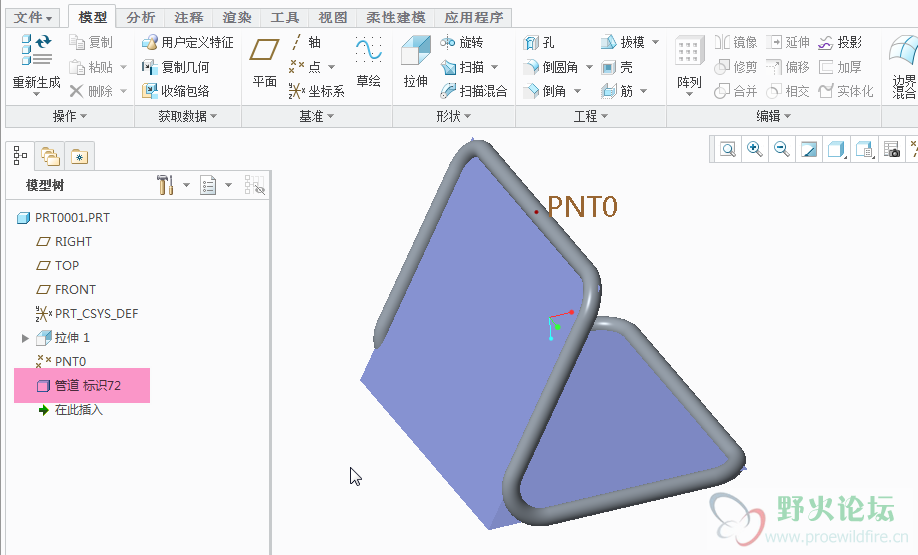

发表于 2015-7-14 21:17 | 显示全部楼层
楼上正解,如果是直面的话,这样可能更简单点,附件2.0

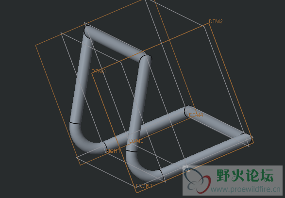

发表于 2015-7-14 22:12 | 显示全部楼层
这样建模也不错

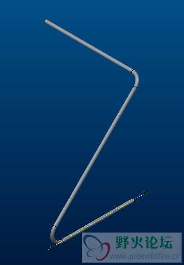

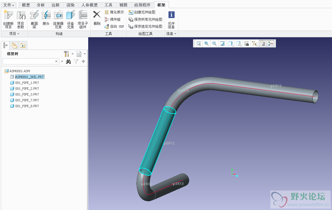

发表于 2015-7-15 08:57 | 显示全部楼层
画出曲线,在EXF中用曲线做出管子三个直段二个管
