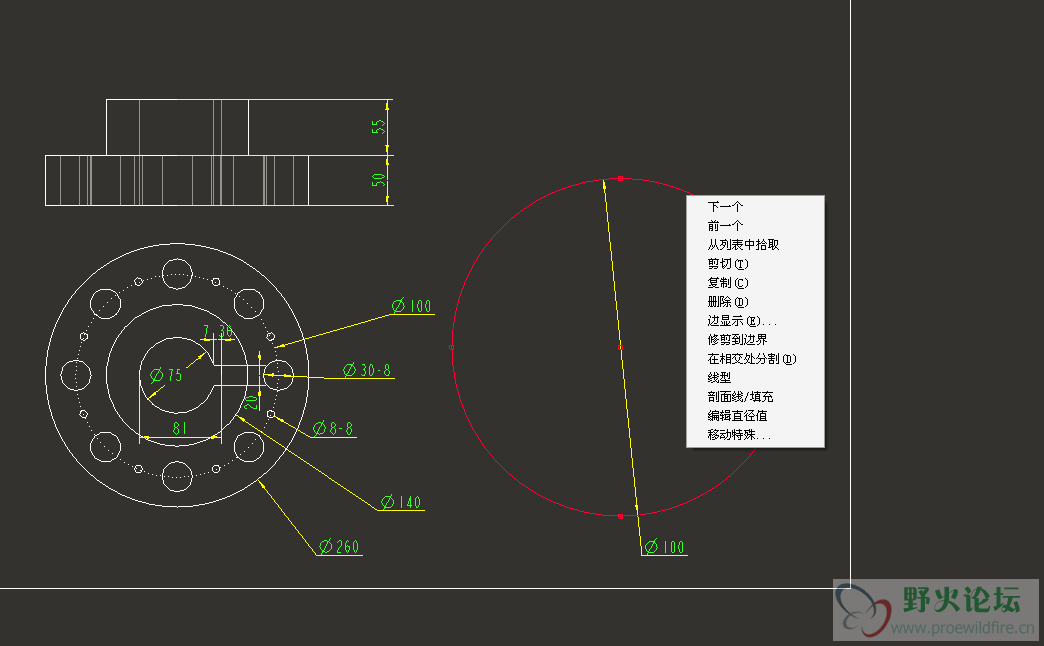

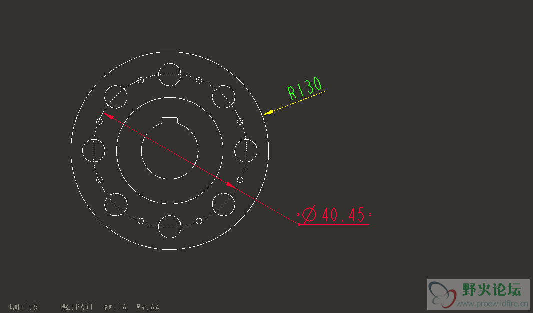

请问一下大伙这种没有线的圆怎么测量呢?
我在用圆工具画了一个虚线的圆,为什么测量出来直径是40的,实际上是400的圆。制作模型使用的就是国标的配置,现在绘图也是国标的配置。
而且尺寸无法修改,怎么修改尺寸,改成自己想要的数字就行
请教一下大伙

发表于 2017-6-15 13:47 | 显示全部楼层
工程图模式下   草绘的圆,在草绘模式下选中,右键,与视图相关,,然后你在测量,

 楼主| 发表于 2017-6-15 14:57 | 显示全部楼层
老兄这是在工程图模式下画的100的圆,右键没有这个选项,我这个是野火4.0的

 楼主| 发表于 2017-6-15 15:01 | 显示全部楼层
我找到了选中图元,在编辑,组里面就有与实图相关就可以了。
