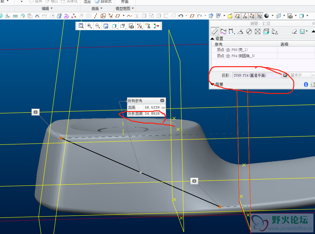

  各位大侠,CREO2.0测量时,只是线性尺寸,没能像UG那样有x轴,y轴 相对应的数值。  CROE2.0是没有这样的功能,还是用哪个命令可以测量相对应的X,Y的数值来。谢谢分享,谢谢

发表于 2018-7-11 17:44 | 显示全部楼层
看下边图片,投影到相应的面就可以了
哪里有个下拉菜单,有个投影,然后你选项想要的面投影,就可以得到你想要的尺寸

 楼主| 发表于 2018-7-12 08:50 | 显示全部楼层
轻浅一笑 发表于 2018-7-11 17:44
看下边图片,投影到相应的面就可以了
恩,謝謝。好方法
