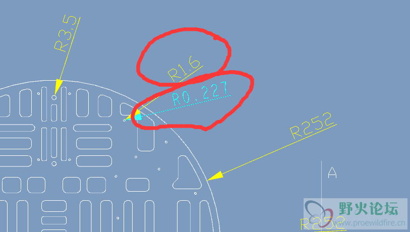

大神们,我用creo3.0保存的DWG格式,在用creo3.0打开,在测量尺寸,怎么就变成这样了

发表于 2017-3-27 11:25 | 显示全部楼层
转换的时候比例不对

 楼主| 发表于 2017-3-27 11:34 | 显示全部楼层
那应该怎么转换啊?是需要配置文件吗?

发表于 2017-3-27 11:50 | 显示全部楼层
圆及圆弧标注直径要双击

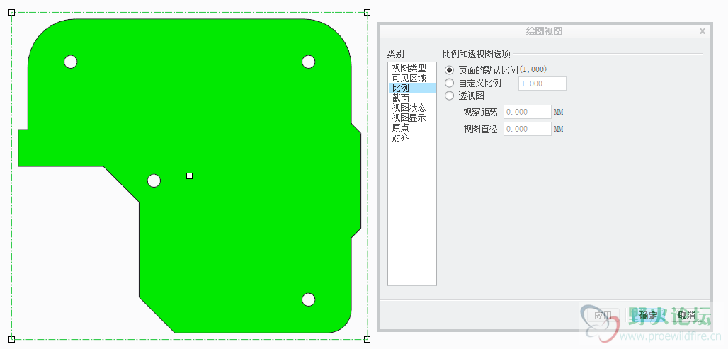

发表于 2017-3-27 13:35 | 显示全部楼层

发表于 2017-3-27 13:55 | 显示全部楼层
配置文件没有调..按25.4的比例导出的.

发表于 2017-4-9 07:04 | 显示全部楼层
绘图设置有一项调为mm、然后config指定绘图设置目录。转图时候将图调为1:1。导出即可。
