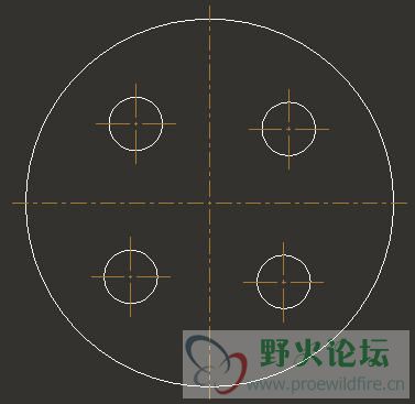

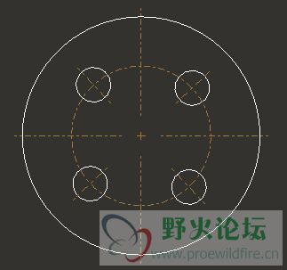

经常有会员问这个问题,发帖说明下,孔用阵列做,另外注意有一个选项需要设置下:
radial_pattern_axis_circle (值 yes 或 no,默认 no)
设置后在工程图中显示轴即可。
设置 radial_pattern_axis_circle yes 效果如下图:
设置 radial_pattern_axis_circle no 效果如下图:
最后注意:如果你的孔是用拉伸切减做的,不是阵列做的,以上方法不适用,可以在工程图中画线,改线型。
