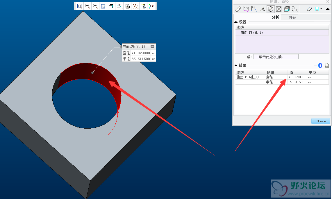

creo2.0 模型中孔的尺寸,测量值和实际值不一致(并非精度问题)
如图所示,孔大小为71.000
但是测量值确是71.023
求助为什么这样,如何解决?

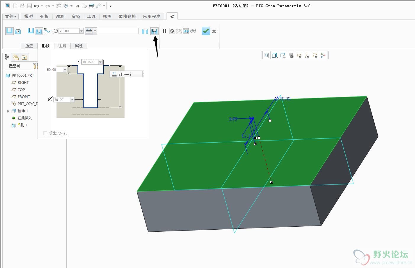

发表于 2017-1-10 09:00 | 显示全部楼层
目测你是添加了沉孔的 ,是否会出现图片这种情况呢?
