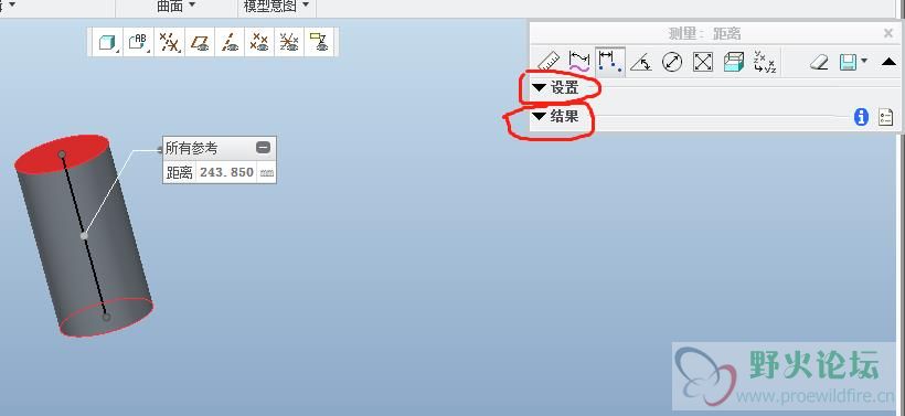

creo2.0使用分析-测量命令时,怎么设置默认打开“展开设置布局”和“展开结果布局”,如下图所示:

measure_dialog_expand yes

你们用哪个版本的,我用creo2.0并没有这个选项

你是说录屏还是CONFIG?录屏的话在映身键里面有,CONFIG里面增加上面说的这一条就能解决你的这个问题了,我加了的确有效

measure_dialog_expand设置为yes

谢谢,真的可以了
