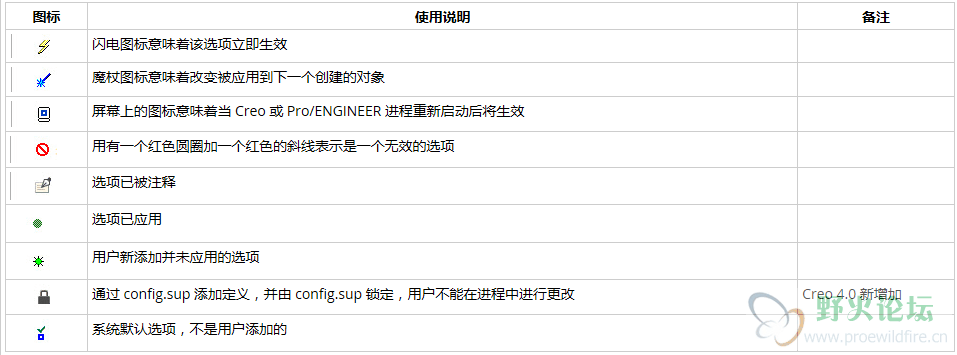

说明:
  • 有关配置编辑器 config.pro 选项名前面图标的含义说明
  • 选择菜单文件 > 选项 > 配置编辑器后,config.pro 选项名称前面图标以及状况列图标的含义以及使用说明信息
解决方案: [Q3KS@M7S3B6RH7L((B[EY7.png

这个是4.0的吧。分的好细。

第五个和最后两个从来没用到过。

感谢分享,我的编辑器编辑了保存不了,重启软件也没有更改或新加的选项。

谢谢分享,以前还真没有注意过这些符号。
